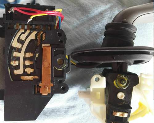

Moin Zusammen,
der Kleine ärgert mich mal wieder.
Scheibenwaschanlage geht nicht, nur vorne, ist mir jetzt erst aufgefallen, fahre wenig und selten.
Die Pumpe ging öfter schon nicht, aber immer wenn ich vorne am Wischbehälter den Stecker mal abgezogen und wieder aufgesteckt habe ging sie wieder.
Jetzt ging wieder nix, ich also unters Auto, selbe Prozedur wie immer, aber nix....
Aber hinten geht die Waschanlage, liegt also am Hebel. Lenkradverkleidung runter und Wischerhebel ausgebaut, geöffnet und gereinigt. Im Hebel ist ein kleiner weißer Plastikzylinder, der auf eine Kupferfahne drückt und so den Kontakt für die Scheibenwaschanlage vorne herstellt. Hab das auch getestet, es klickt wenn ich den Kontakt herstelle, aber vorne kommt kein Wasser raus, nur hinten. Sind da 2 Pumpen drin? Man hört das klicken am Lenkrad, aber die Pumpe vorne läuft nicht. Wenn ich hinten betätige höre ich die Pumpe vorne. Gehe ich falsch vor? Für die jetzt anstehende Jahreszeit ist ohne Waschwasser echt blöd.
Vorschläge? Danke
V40, 115PS, Automatik von 1998 mit 271000km

Ich würde mal die Verkabelung kontrollieren. Klingt für mich so als würde der Strom nicht fließen.
Genau, Strommesser ran und mal die Pumpe starten und wenn doch Stom anliegt, dann mal den Steckkontakt überprüfen. Aber wenn ich das so höre, würde ich aus dem Bauchgefühl heraus auf einen Kabelbruch kurz vorm Stecker tippen, der es durch deine Aktion Kabel raus/ rein verschlimmert hat.

Strom liegt an der Pumpe an, hab ich natürlich vor Monaten als erstes getestet und eben wieder. Binde den Hebel am Lenkrad fest, alleine ist etwas kompliziert. :)
Ich hatte eher an die Pumpe selber gedacht, aber es gibt ja nur die eine Pumpe (ODER?) und die erfüllt bei der Heckscheibe einwandfrei ihren Dienst.
Also doch der Hebel bzw die Mechanik/Elektrik, aber der Wischerhebel schließt einwandfrei den Kontakt, wenn man ihn zieht, Strom kommt an der Pumpe an, trotzdem geht sie nicht, man hört sie nicht und es kommt auch kein Wasser. Drücke ich aber auf den Knopf für die Heckscheibe kommt dort Wasser raus und ich höre die Pumpe.
Sonst wäre es ja auch zu einfach.
Was ich aber jetzt noch mache ist, den Hebel zu messen. Der Ausbau geht ziemlich simpel, mal schauen. Jetzt aber regnet es, also abwarten.

Erstmal Danke an Alle Beteiligten.
Es funktioniert wieder, das Problem ist, ich weiß eigentlich nicht warum.
Hab den Hebel wieder ausgebaut und teilzerlegt, Bild anbei. Man sieht schön die Kupferfahne und mittig den Punkt, wo der weiße Plastikzylinger drauf drückt, wenn man den Wischerhebel zieht. Das hat alles Durchgang, alles gemessen. Und an der Pumpe kommt Strom an, heute Vormittag gemessen.
Jetzt hab ich alles wieder zusammen gebaut und die Waschanlage geht wieder. Ich denke, es liegt an der Pumpe. Leider sehe ich vorne nur eine Pumpe und einen Anschluß, wenn ich unter dem Auto liege und die vordere Unterbodenverkleidung demontiere, an den Behälter und seine Pumpen kommste echt schaizze dran.
Ich werde aber bei Lust und Gelegenheit mich mal an den Waschbehälter heranarbeiten, innere Kotflügelverkleidung bringt mich auch nicht weiter, da stößt man dann auf den inneren Kotflügel und kommt auch nicht an den Waschbehälter heran.
Aber der Hinweis, das es zwei Pumpen, Heck- und Frontscheibe, zu kaufen gibt, ist gut, Danke dem Asterix dafür. Gesichert ist aber, das beide Pumpen vorne im Wischwasserbehälter stecken, hinten gibt es ja keinen.

Ja, aber warum? Das hatte ich alles schon, Scheibenwaschanlage geht nicht, unters Auto, Stecker der Pumpe ab und dran, Waschanlage geht wieder. Diesmal habe ich es auch so gemacht und es ging nix. Diesmal ist mir aufgefallen, das die Waschanlage der Heckscheibe sehr wohl geht.
Wenn der Hebel Durchgang hat (eben gemessen) und an der Pumpe Strom ankommt (heute Vormittag gemessen), warum kam kein Wasser oben an? Aber jetzt wieder? Muss was elektrisches sein, aber was?
Aber ja, geht doch, solange, bis es nicht mehr geht, ähnlich wie der Blinker, geht, geht nicht, geht, geht nicht,........ ;)
Ach, da habe ich dich falsch verstanden - klang so, als würde es jetzt wieder richtig funktionieren.
Da empfehle ich dir, das Geld in eine neue Pumpe zu investieren. Denn ich würde laut Ferndiagnose auf den Magnetschalter tippen, denn der legt fest, ob Frontscheibe oder Heckscheibe Wasser bekommt und so lange der nicht sein okay gibt, läuft da garnichts. Für die Heckscheibe klappt es ja, ab das war's auch schon.

Also doch nur eine Pumpe? Der Link vom Asterix lässt anderes vermuten. Andererseits sehe ich nur einen Anschluss, aber das will nix heißen, so wie der Waschbehälter verbaut ist.
Im Moment geht es, genau so wie es soll, aber das am Wochenende war nicht der erste Ausfall und ich würde dem gerne vorbeugen in Hinsicht auf die kommende Jahreszeit.
Hab noch etwas gegoogelt: es gibt drei Pumpen, eine nur vorne, eine nur hinten und dann die Modelle, die für beides nur eine Pumpe haben. Toll Volvo :( Mit den Schlüsselnummern lande ich mit meinem 98er bei zwei verschiedenen Pumpen, wenn ich nach der VIN gehe lande ich bei nur einer, die alle Modelle mit den Fahrgestellnummer zw. 075549 und 463683 haben. Ich habe 2815xx, bin also dazwischen. Oder interpretiere ich das falsch?
