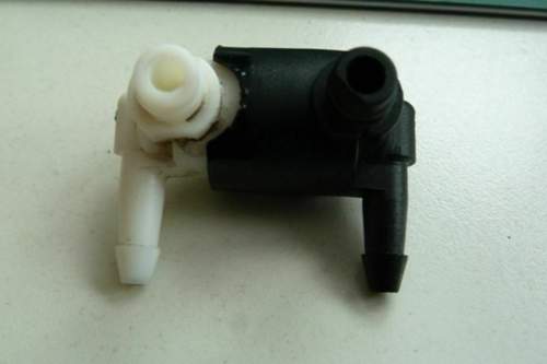

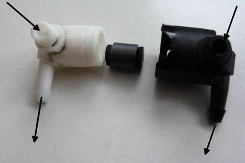

So,
habe die Pumpe ausgebaut, ohne die Front abzunehmen. Man muss zwei Schrauben und ein paar Clips abmachen, dann kann man die Innenverkleidung des Kotflügels so weit zur Seite drücken, dass man einigermaßen gut an den Wischwasserbehälter und die Pumpe kommt. Ist natürlich fummeliger, als wenn wenn man freie Bahn von vorne hätte, aber es ging ganz gut.
Die Pumpe sieht soweit noch recht gut aus, das Rädchen läßt sich recht locker drehen, da klemmt also nix. Ich hatte ja schon geschrieben, dass die Pumpe läuft.
Ich habe sie nun teilweise auseinandergenommen.
Und da hätte ich meine Frage.
Und zwar funktioniert die ganze Sache wohl so, dass diese kleine Kunststoffwalze als Ventil fungiert.
Das Wasser wird, je nachdem, in welche Richtung sich die Pumpe dreht, entweder auf der weißen oder schwarzen Seite in den Zualuf reingedrückt.
Das Wasser wird z.B. in den weißen Zulauf gedrückt. Dadurch schiebt der Wasserdruck das Ventil auf die schwarze Seite und der Weg ist frei für das Wasser, so dass es aus der weißen Tülle austreten kann.
Soweit meine Theorie.
Jetzt kommt es mir aber so vor, als würde diese Walze/Ventil absolut fest und stramm sitzen, sobald ich das Gehäuse zusammenbaue. Es sitzt so stramm, dass es mir kaum möglich scheint, in der Art zu funktionieren, wie ich es mir vorstelle. Es wirkt eher so, als würde das Ventil beide Abläufe blockieren.
Hat jemand ein Idee, was da los sein könnte?
Bild-1
Bild-2

Themenstarteram 6. Februar 2016 um 8:04
Guten Morgen,
hier die Fortsetzung:
gestern Abend den Pfropfen auf beiden Seiten mit dem Cutter ca. einen halben Millimeter gekürzt und die etwas ungleichmäßigen Schnittflächen auf einem gröberen Stück Zeichenkarton glattgeschliffen.
Alles zusammen- und wieder in den Wagen eingebaut.
Erster Test: das Wasser schießt "wie ein Laserstrahl" aus den Düsen, dass man fast schon Angst haben muss, er zerschneidet die Windschutzscheibe :D
Operation gelungen, Patient lebt; mal sehen, wie lange der Erfolg anhält.
Noch ein Tipp zur Vorgehensweise beim Ein- und Ausbau:
ich habe das Auto nicht aufgebockt und das rechte Rad auch nicht abmontiert. Von der Radschale (die ist zweiteilig, ich rede von der vordere Hälfte) habe ich die 2 Sechskantschrauben gelöst sowie 3 dieser Befestigunsclips (diese "Dübel" zum Einstecken) entfernt. Für einen dieser Clips ist es ratsam, das Rad nach rechts einzuschlagen, für die gesamte restliche Arbeit sollte es nach links eingeschlagen sien.
Ein Clip liegt schwer erreichbar hinter dem Rad, um diesen zu lösen, müsste man wohl das Rad abmontieren. Die Radschale ist aber flexibel genug, so dass man sie nicht ausbauen muss. Man kann sie bequem zur Seite drücken.
Die Pumpe befindet sich auf der Rückseite des Wasserbehälters. Sie ist lediglich eingesteckt, man muss beherzt daran ziehen und rüttlnl, dann kann man sie lösen.
Beim Wiedereinbau darauf achten, dass man zuerst die Gummidichtung in die Öffnung des Wasserbehälters steckt und dann die Pumpe. Beim Herausziehen der Pumpe kommt die Dichtung nämlich mit der Pumpe zusammen heraus und umschließt das kurze Anschluss-Stück, mit dem die Pumpe im Wasserbehälter steckt.
In der Konstellation "Dichtung bereits auf Pumpe scheint" es unmöglich, die Pumpe einzustöpseln, ohne dass die Dichtung verrutscht.
Also deshalb erst die Dichtung, dann die Pumpe.
Da man nicht direkt von vorne an die Sachen rankommt (das ginge nur bei abmontierter Front) ist die Sache natürlich etwas fummelig, aber nicht sonderlich schwierig.
Man sollte aber schon etwas kräftigere Finger und Handgelenke haben.
