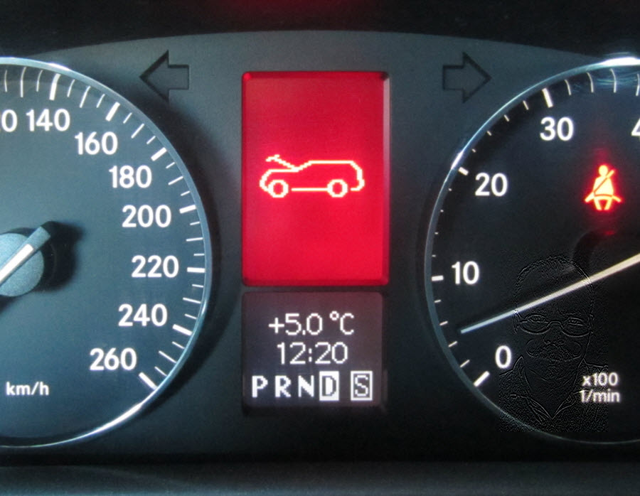

Wird doch im Display signalisiert.

Muss aber normal kommen! Meiner macht das!
Frage mich, ob wir von gleichen Modellen sprechen. Meiner ist ein Mopf aus 11/2006
Bei meinem habe ich gerade folgendes gestestet: Tür auf - Zündung an - Motorhaube aufgestellt und ein andermal die Motorhaube flach aufgelegt. Mit dem Finger dann den Microschalter betätigt.

So gesehen braucht es meiner Meinung nach bei meinem Modell keine Warnmeldung wie "Motorhaube nicht geschlossen.

Die Warnmeldung ist auch eher dafür gedacht, dass man nicht losfährt wenn die Haube nicht richtig zu ist.
Die Meldung kommt auch erst wenn man fährt! Es kommt ein Piepton und das KI wird rot und signalisiert das Haube nicht geschlossen ist.
Der Gedankengang war ja das die Wischer nicht laufen weil der Schalter an der Haube defekt sein könnte.
Würde sich aber über die oben beschriebene Meldung bemerkbar machen.
@Nicsen1711
Wie schnell muss man denn fahren? Hatte das insoweit getestet, dass ich in der Garage vorgefahren bin mit offener Haube. Da kam keine Warnmeldung. Tempo und Strecke sind hier natürlich minimal.
Teste das dann noch mal und werde berichten.
