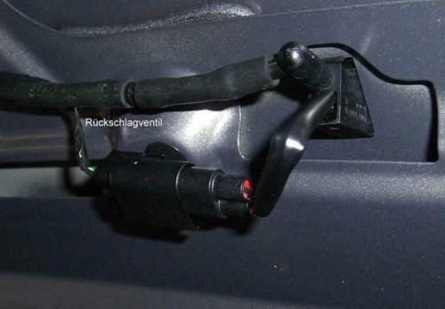

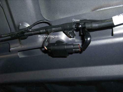

Ich habe Heute die innere Motorhaubenverkleidung meines Kugas(9/12) entfernt, um die Scheibenwaschdüsen zu kontrollieren.Und siehe da - es waren bereits ab Werk Rückschlagventile
verbaut:D.Man kann auch einen deutlichen Funktionsunterschied zum Vorgängermodell (3/09) merken.

Hallo agar5,
Hier die Fotos, bei Gefriertemperaturen gemacht:(
Gruß tutuma
Wisch-waschduese-beifahrerseite
Wisch-waschduese-fahrerseite
Themenstarteram 17. November 2012 um 14:28
Hallo tutuma,
Vielen Dank!!!!
Ich hoffe die Finger haben es überlebt?!
Das sieht ja sehr sauber aus.
