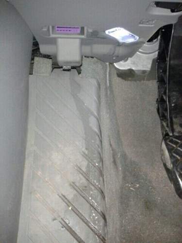

Moin Männers,
ich kapiers grad nicht, bitte um kurzes Kopfwaschen zwecks Aufklärung.
Hinten kommt nix aus der Spritzdüse raus.
Stattdessen tropft es aus der OBD-Buchse in den Fußraum! Wie geht das bitte? :mad::confused:
Habe ich da zwei Probleme gleichzeitig?
Dachte an Gummisptopfen des Wasserkastens und abgesprungener Schlauch an der Heckscheiben-WaPu.
Die Suche seit knapp 2 Stunden hat mir noch nicht weitergeholfen. Ich weiß nur, dass der Behälter im Kotflügel sitzt und dass der Wasserkasten selbst ziemlich vollgebaut ist.
Regen-Wassereinbruch habe ich aber nicht (bzw. nicht bekannt). Habs nur vorhin pladdern sehen, nachdem ich das Waschwasser im Fußraum schäumen gehört (!) habe.
Ist das wirklich so saublöd konstruiert, dass das passieren kann?
Hätte erwartet, dass die Soße unten aus dem Schweller kommt, aber Pustekuchen...
Gut, ein abgerutscher Schlauch und dann spritzt die Pumpe sonstwo hin.

Der schlauch geht vorne da durch, mit dem Kompletten Innenraumkabelstrang, kann schon sei, das dort ein Verbinder abgerutscht ist oder etwas geknickt ist.
Fussraum ausbauen, defekte Schlauch finden, reparieren. Ich verstehe nicht deine Frage?
Naja viele wissen halt nicht, das der Scheibenwasserschlauch mit dem Komplettkabelstrang durch den Innenraum verläuft!
Es gibt leider keine Seperate Leitung, die unter dem Unterboden entlang läuft...

So,

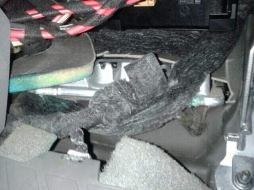

hatte die Seitenverkleidung nicht abgenommen, weil ich festgestellt habe, dass das Waschwasser von weiter vorne und oben kommt. Also die Unterschale des I-Bretts abgemacht und gesehen, dass bereits das Dämmmaterial ganz vorne oben auch bereits blau ist und überall Sprenkel sind.
Wie komme ich an den Boden des Wasserkastens? Muss ich da wirklich alles rausbauen?
Oder muss ich besser die Radhausverkleidung abnehmen?
Mach mal die Radhausverkleidung raus, dann siehste den Tank schon!
Eventuell ist dieser gebrochen oder ein Schlauch abgegangen, aber dann sollte nichts in den Innenraum laufen!

Mach doch erst mal den Kniefänger weg, der ist mit 3 8ter Schrauben befestigt und oben geklipst, dann siehst du schon alles, ich denke das es bei dir den Schlauch geklemmt hat, schaut mir danach aus!
Hatte ich auch schon. Das Foto wurde irgendwie nicht mit hochgeladen...
Es kommt wirklich von ganz oben. Also Wasserkasten oder Kotflügel.
