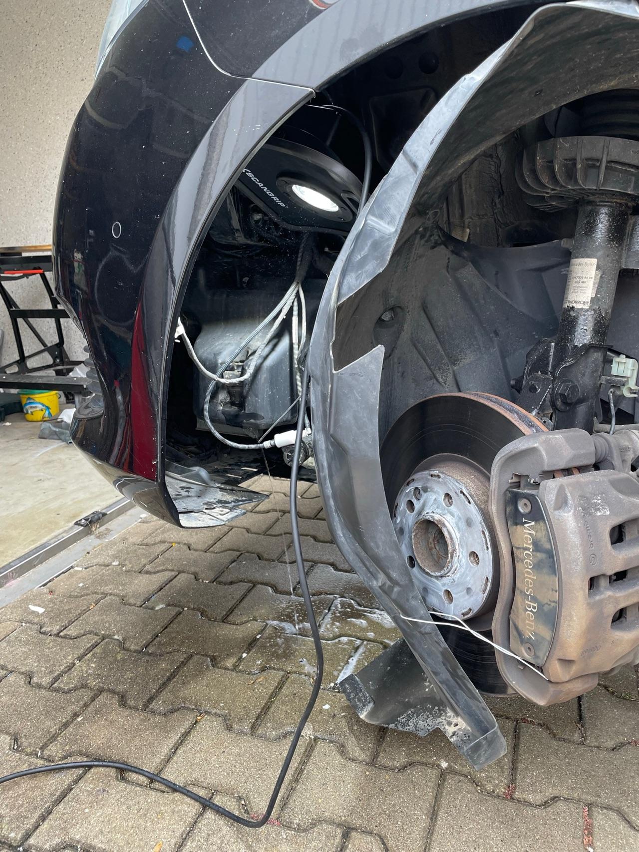

Nun wie komme ich an die Pumpe? Unter dem LED-s heinerwerfer, auf die Bühne und von unten?
Wenn ich das richtig verstanden hatte, was der MA erzählt hatte, muss man die Radhausverkleidung ausbauen und kommt so an die Pumpe.

Meine Freie Werkstatt hat's gerichtet:
- Kreiselpumpe A2318660021 für 45 Euronen brutto
- Radhausschale aus-/einbauen, Pumpe aus-/einbauen (0,70 h) für 70 Euronen brutto

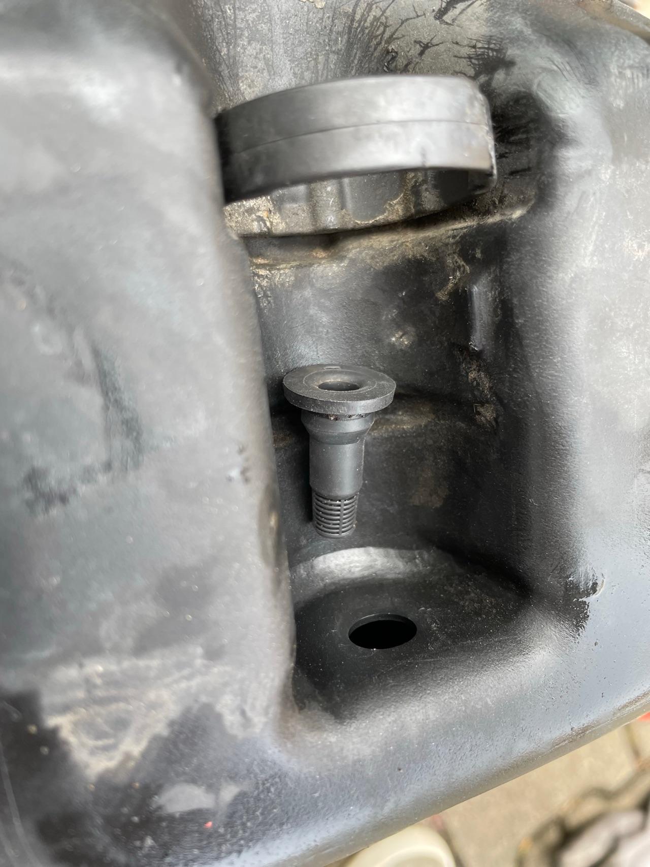

Bei mir war lediglich der Druck durch Verschmutzung , die Pumpe steckt in so einem Sieb
Hallo, hat neuerdings das gleiche Problem. Die Pumpe lief, aber es kam kein Wasser aus den Düsen habe wir eine neue Pumpe besorgt. Hätte ich mir aber sparen können. Will sagen, als ich die alte Pumpe ausgebaut habe, musste ich feststellen, dass es nur Glibber war der das Sieb verstopfte. Um an die Pumpe zu kommen, muss man erst das Rad links abbauen dann den Radkasten so kommt man an die Pumpe.
