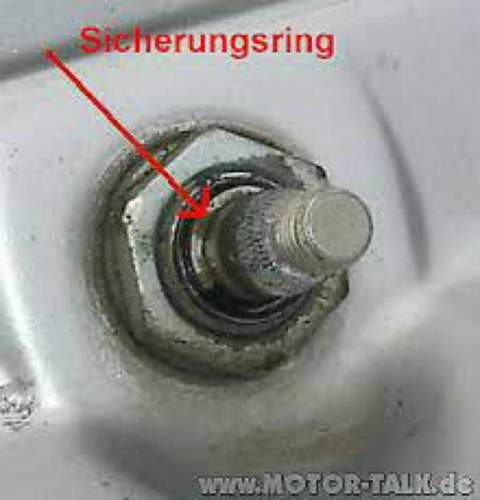

Wenn es klickt oder knackt beim Richtungswechsel, sind die Scheibenwischer richtig fest? Wenn die Welle(n) fest waren oder sind, löst sich die Mutter welche den Scheibenwischer am Blech hält, dann klickt und klockt es auch beim Anfahren der Wischer und beim Richtungswechsel. Dauert dann nicht lange ins die Füße sind nass...
Auf dem Bild die eckige Mutter prüfen...

Nee, Muttern sind fest, Gestänge hat damit auch nichts zu tun. Wurde samt Motor vor ca. drei Jahren neu gemacht. Es ist immer dieses "Klock beim Richtungswechsel. wenn die Scheibe nicht wirklich "NASS" ist, also bei richtig kräftigem Regen. Nur dann ist es weg. Bei Nieselregen oder was danach kommt ("es fisselt" sagt man hier):klock. Ist auch definitiv das Gummi auf der Scheibe. Nichts Mechanisches.
Vielleicht haben die Wischer in sich Spiel...oder ... fette doch mal all die Gelenke vom Wischerblatt, dann läuft er geschmeidiger
Wie gesagt, mechanisch ist alles ok. Da achte ich sehr drauf. Das ist die Gummilippe beim Umlegen. Als ich zuletzt eine nagelneue Windschutzscheibe bekommen habe, war es top, aber leider nicht lange.
