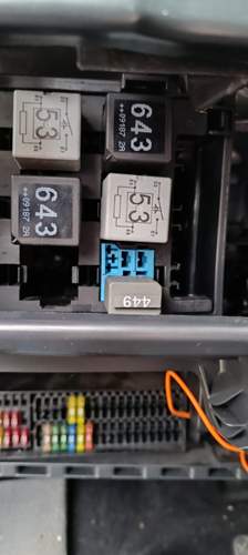

ich hoffe mir kann einer bei der Diagnose der defekten Scheibenwischer meines Golf 1K 1,4 90kw, BJ 06.06.2009 helfen. VCDS habe ich, aber ich werde daraus nicht schlau. Bevor ich alles nach und nach auswechsel, frag ich hier mal...
Symptome:
beide Scheibenwischer vorne wischen nicht mehr. Dies trat von einem Tag auf den anderen auf. Keine Geräusche etc. davor.
(SRA funktioniert, hintere Scheibenwischer auch)
Was habe ich bisher gemacht:
-Fehlerspeicher ausgelesen: 00153 - Scheibenwischermotor; Fahrerseite (V216): Kein Signal / Kommunikation (siehe Bild 1)
-Sicherung überprüft
- Messwertblöcke Block 16 - 09Zentralsteuergerät- ausgelesen: Ergebnis: keine Kommunikation (Bild 2)
-Wischerschalter betätigt und
Messwertblöcke Block 01 - 16Lenkradelektronik ausgelesen: Ergebnis: Wischanlage vorne Stufe 1 (Bild 3) (Damit müsste doch der Lenkstockschalter in Ordnung sein??)
- Motorhaubenschalter wird als geschlossen erkannt. (laut Forum ein häufiger Fehler)
Lt. Recherchen im Forum kann es natürlich der Motor selber sein, oder aber auch das Steuergerät (welches?) oder ein LIN Kabel. Ich möchte jetzt nicht alles auf Verdacht tauschen. Kann man aufgrund der VCDS Daten dies eingrenzen?
Vielen Dank für eure Hilfen
Einen schönen Weihnachtsfeiertag noch.

Steuergerät ist im Scheibenwischer(motor) selbst eingebaut. Angesprochen wird der Frontwischer vom BCM via LIN-Bus. Unbedingt Spannungsversorgung nachmessen, Stecker am Wischer anschauen (Feuchtigkeit, Korrosion). Der LIN-Bus ist der selbe der auch zum Regen-Licht-Sensor führt. Hast du den bzw. ist der erreichbar? Die Kabel gehen gerne kaputt (Kabelbruch im Waschwasserkasten wo das Wischergestänge vorbeigeht). LIN-Durchgang zum BCM mit Multimeter prüfen. Dein LIN hat keine Kommunikation zum Wischer also entweder hat der Wischer keinen Strom oder der Bus (ist ein 1-Draht-Bus) ist gestört (Kabelbruch). Der Heckscheibenwischer und Waschwasser sind nicht per Bus angebunden. Nur RLS, Wischer und DWA + Sirene.

Ich konnte Durchgang zwischen Stecker und Scheibenwischermotor und BCM messen. Das heißt, dass es nicht am LIN Kabel liegt.
Ein Oszi habe ich nicht. Ich habe die Spannung am abgesteckten Stecker ohne Last mit dem Duspol gemessen.
Hat jemand einen Vorschlag wie ich weiter machen soll? Meines Erachtens schaut es aus als ob der Scheibenwischermotor defekt ist. ?.

Ich habe jetzt das Gestänge inklusive Motor gewechselt. Es war ein Gebrauchtteil.
Leider funktioniert es immer noch nicht. Der Fehler 00153 kommt nach dem Löschen sofort wieder.
Wie gesagt. Der Lin Bus hat zwischen BCM und Scheibenwischermotor eine Verbindung.
Hat jemand einen Ratschlag für mich?

Letztendlich habe ich den Golf dann in die Werkstatt gebracht.
Es war tatsächlich der LIN-Bus. Das Kabel war bei der Durchführung zum Motorraum durchgescheuert.
