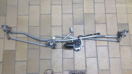

Hi folks,
hat jemand bereits Erfahrungen mit plötzlich schwergängigen Scheibenwischern an der Frontscheibe gehabt? :confused:
Bewegen sich äußerst zäh und erreichen nur schwerlich die Ausgangsstellung.
Potenzielle Fehlerquelle könnten der Wischermotor oder das Wischergestänge sein.
Laut meinem FOH kommt das Verhalten öfter beim Corsa D auf als beim Meriva.
An den Blättern liegt es nicht, das Gestänge kann ich leider momentan nicht aushängen um den Motor zu prüfen (zeitliches Problem). :mad:
Vielleicht kann ich am Montag mehr berichten.....
Für Anregungen bin ich offen.....

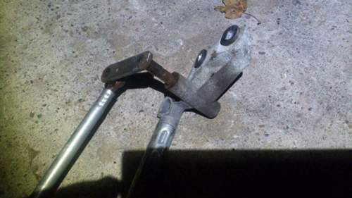

Themenstarteram 4. Juli 2010 um 19:00
So,
ich hab mal das Wischergestänge ausgehängt und getestet, der Motor funktioniert einwandfrei, nur eben das Gestänge ist gefressen...
zu dem Problem gibt es 2 Lösungen (wie immer...:confused:):
Die Schnelle:
Austausch des Wischergestänges (hab ich aus Mangel an Zeit bevorzugt:)), Kosten beim FOH rund 180 €uronen.
Die Billige:
Wischergestänge zerlegen, die Bolzen der Umlenkungen entfernen, reinigen, fetten. Die Alugussgehäuse der Lagerung reinigen und fetten und die ganze Sache wieder zusammensetzen.
Sollte das allerdings nix bringen wieder zur schnellen Lösung greifen, da hier die Ersatzteilgarantie wieder greift und man für die nächsten Jahre wieder seine Ruhe hat. :D
Nach 6 Jahren kann so Etwas schon mal passieren.....

War bei mir ebenfalls so. Erst sehr schwergängig und 2 Tage später ging nichts mehr ( bei Regen :-((( ).
Werkstattbesuch hat mich stolze 230,- Euro gekostet ( Wischergestänge fest - Austausch samt Lagern )
am 9. September 2010 um 5:42
Ebenso, beim gängig machen ist der Zapfen ab, war zu festgefressen.
Also habi Gestänge nachbestellt und Motor umgebaut und wieder reingebaut.
Gestänge lag bei 80€

Anleitung ist nun online
am 18. September 2010 um 15:23
Gute Arbeit....ist ja eigentlich 1:1 die Anleitung zum Wechsel des Pollenfilters, danach noch drei Schrauben los und man hat das Wischergestänge raus.
Bei der Gelegenheit auch den ganzen Modder, den man auf den Bildern sieht, entfernen ;-)
Kenne das Problem vom Renault Megane 2, diese Schrottkisten haben nach 3 Jahren schon die Wischergestänge fest....
Wenn man das neue Gestänge noch etwas zerlegt und die Zapfen mit Kupferpaste behandelt sollten die ewig halten
