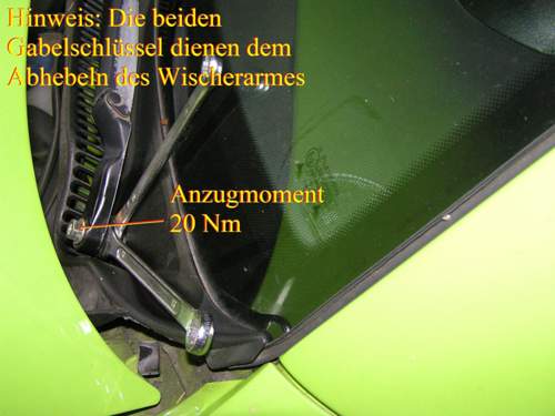

Mit welchem Drehmoment sollte die Mutter, die auf der Welle mit der Riffelung auf dem Konus, festgezogen werden?
Mit 20 Nm. Vorher den Konus und das Loch am Wischerarm gut sauber machen. Dann den Arm mit Gefühl reinsetzen, die feine Riffelung ist auch schnell beschädigt.
Gruß Jan
Hallo papajan,
danke für Deine Antwort. Ich habe ein Bild angefügt auf dem ich die 20 Nm eingetragen habe.
Manchmal sagen Bilder mehr aus, als Worte.
Viele Grüße
quali
Pc198816-kopie-20-nm-anzugmoment-kopie
