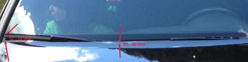

Hatte letztes Jahr ein ausgebrochenes Scheibenwischer- Gelenk das von einer Werkstatt ersetzt wurde. Seit geraumer Zeit stehen aber meine Wischer wie auf dem Bild zu sehen nicht wirklich richtig.
Bei vollem Betrieb hämmern sie wirklich von links nach rechts als würden sie gleich davon fliegen. An was könnte das denn liegen bzw wo kann ich Hand anlegen?
Hoffe jemand hat einen Ratschlag :)

Wo bleiben sie in Service Stellung stehen ?

Habe ich noch nicht geschaut. Kann man das im Bordcomputer einstellen/nachschauen oder muss ich das über mein Carly Adapter machen? Welche Position wäre denn richtig? Werde versuchen heute noch Bilder zu machen.

MMI: MENÜ; CAR; SCHEIBENWISCHER; SERVICE STELLUNG

So siehts bei mir aus
Themenstarteram 15. August 2022 um 18:19
Scheint mir nicht richtig zu sein :/
@shabba_331 schrieb am 15. August 2022 um 20:19:08 Uhr:
Im Prinzip ist es richtig so... die Beifahrerseite steht 2 Zähne zu hoch, die Fahrerseite ein Zahn - würde ich schätzen.
Ich ging erst davon aus das die Verzahnung am Motor um einen Zahn gesprungen ist.
Die kannst aber beide Wischer Arme selber etwas tiefer setzen.

Danke dir für die Info! Hast du evtl eine Anleitung für mich oder tips wie ich da dran komme? :)
Zündung aus und Schlüssel abziehen
Kleine Kappe auf der Mutterentfernen
13er Ring oder Steckschlüssel- Schraube 2 Umdrehungen lösen
Am Arm wackeln, drücken abwechselnd bis er lose ist
runder drehen bis 2 cm vom Scheibenrand
Mutter wieder festziehen
Kappe drauf
Andere Seite gleich vorgehen
Da bei Dir das Gestänge gewechselt wurde gehe ich davon aus das sich die Wischerarme leicht lösen werden.

Du schreibst es wurde ein Scheibenwischergelenk getauscht und seit geraumer Zeit stehen die Wischer seltsam.
Das heisst direkt nach dem Wechsel war erstmal alles i.O?
Prüfe doch mal, ob eventuell die Wischerarme einfach nicht mehr richtig festgezogen sind und die Antriebswelle "durchrutscht".
Falls das der Fall ist, sind vm auch die Verzahnungen rund...
