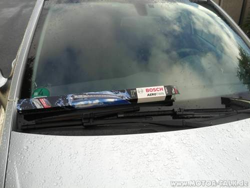

Habe noch mal nachgemessen und ein Foto gemacht. Der kürzere Wischerarm der da jetzt nur liegt hat die richtigen 450mm und der angebaut 550mm.

klapp mal die Arme hoch und prüf die Teilenummern der Wischerarme
niedriegere Teilenummer links also Fahrerseite
höhere Teilenummer rechts Beifahrerseite
sieht sehr danach aus als sind die Arme verkehrt montiert

ich war grad mal bei meinem auto gucken....
meine wischerarme sind genau anders rum!
der kurze 450mm wischer hat an der beifahrer a-säule
vllt noch 1cm luft.ich denke,bei "furban" sind die arme vertauscht!

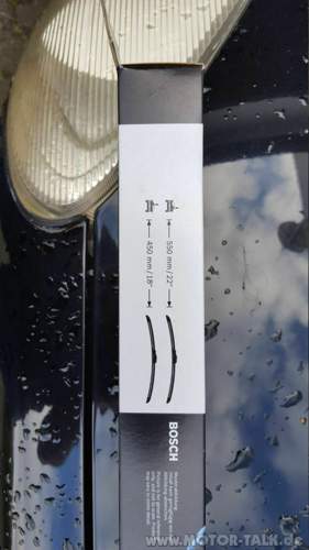

Das habe ich mir auch schon überlegt, macht aber keinen Sinn weil auch auf der Fahrerseite das Wischerblatt nicht zu lang ist. Auch auf der Verpackung steht das das längere Blatt auf die Fahrerseite gehört. Siehe Foto

Oh. Falsch gelesen. Mir "Arme" sind die die Wischerblätter gemeint sondern halt die Arme :)
Aber sollte ich dann nicht auf der Fahrerseite ein Problem haben? Da ist aber auch alles von den Längen her ok.
Sind trotzdem verkehrt herum montiert wie man auf dem Foto oben erkennen kann.
Der Arm mit dem "Knick" gehört auf die Fahrerseite.

Habe mal nachgemessen. Der kürzere Arm ist auf der Beifahrerseite und hat vom Gelenk bis zum Ende 42cm. Der auf der Fahrerseite hat 49cm. Gehört also der kürzere Arm auf die Fahrerseite?
Aber selbst wenn dem so wäre, warum sollte ich das nun umbauen? Mit zwei 550mm Wischern ist die gewischte Fläche ja größer und somit die Sicht besser.
...obwohl dadurch auch die Fläche wo beide Wischer drüber wischen größer wird. Muss ich doch wohl noch mal genauer schauen
Themenstarteram 21. Januar 2018 um 12:32
Habe die Arme nun umgedreht und jetzt passt alles. Nun liegen die Wischer nebeneinander. Vorher haben sie sich in der Parkpostion in der Mitte um etwa 10cm überschnitten was ich für normal gehalten habe.
