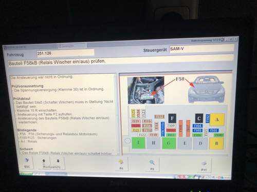

Themenstarteram 23. August 2023 um 17:52
Danke erstmal an alle,
Motor und Gestänge habe ich neu gemacht, die Relais auch beide nochmal neu.
Hier jetzt die letzte Fehlermeldung Relais für Scheibenwischer Ein/Aus Masseschluss.
Soll das jetzt wirklich am SAM liegen? Ist das der, der sich an der Beifahrerseite befindet?
Img-20230823-wa0003
Die Kabel kannste ausschliessen ?
Das SAM Vorne ist unterm Beifahrersitz richtig.
Nicht das du iwo Kabel defekt hast.
ich schau mir das mal im SD an, ob s da ein Prüfablauf gibt.
Hier
