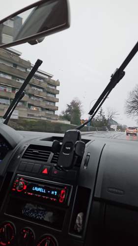

sitze jetzt schon lange am Rechner um den Fehler einztugrenzen.
Meine Frau kommt gerade mit dem Auto nach Hause "es regnet den ganzen Tag" und sag das unterwegs plötzlich die Scheibenwischer stehen geblieben sind.
Also habe ich mich erstmal selber davon überzeugt.
Wischerhebel für vorne benutzt - keine Bewegung des Wischers
Scheibenwaschanlage vorne - sprüht aber keine Bewegung des Wischers
Heckwischer - funktioniert ohne Problme
Scheibenwaschanlage hinten - sprüht und wischt
Sicherungen habe ich alle nach und nach kontrolliert und sind funktionsfähig.
Was kann es sein? Habe den Wischerhebel bei eingeschalteter Zündung mal auf höchste Stufegestellt und im Motorraum gelauscht ob da ein Geräusch aus Richtung des Wischermotors kommt.
Es ist leider so still wie in der Kirche.
Die Wischer ließen sich jedoch per Hand in die Ausgangsstellung schieben, zurück in die Mitte jedoch nicht.
Ich habe keine Idee mehr. Vielleicht kann mir von Euch jemand helfen.
Vielen Dank im Voraus
Dennis
So stehengeblieben

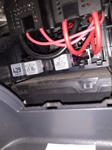

Würde gerne das Relais wechseln. Welches Relais ist es?

ich habe gerade einmal den alten Wischermotor direkt mit Strom von der Batterie versorgt. Er ist nicht defekt und funktioniert. Das Kabel an welchem dieser angeschlossen wird, nochmals durch gemessen. Es kommt Stom an, aber scheinbar zu wenig.
Es muss ein Relais geben welches nichts mit dem Steuergerät zu tun hat.
Ich bin für jeden Tip dankbar.
Hast du den Link von Talker1111 nicht verfolgt und durchgelesen?
Es gibt kein Relais das die Scheibenwischer steuert, das macht das Bordnetzsteuergerät!
Themenstarteram 22. Februar 2024 um 11:14
Beim Steuergerät kann ich das Auto direkt an die Sonne tun.
Welche Funktion haben die einzelnen Relais?
Hast du das Gestänge geprüft? Das doch das erste was man macht, weil bisschen Polo typisch
Themenstarteram 22. Februar 2024 um 11:32
Ja, alles geprüft - sogar neuen Wischermotor besorgt. Der macht aber auch keine Bewegung wenn ich den an den Stecker mache und die Wischer bei geschalteter Zündung betätige.
Den altern und den neuen Motor gestern direkt per Draht an die Batterie geklemmt und beide laufen. Nur halt nicht am eigentliche Stecker und der hat Strom.
