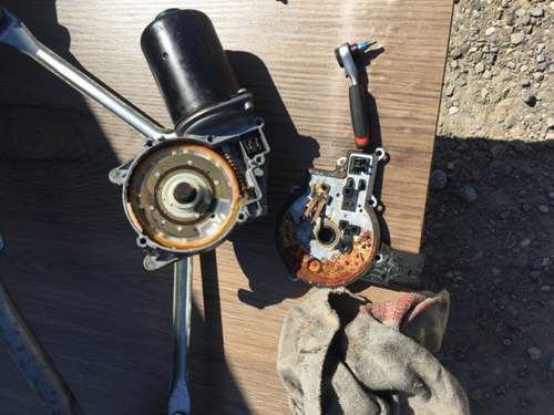

Hallo, seid gestern funktionieren meine vorderen Scheibenwischer nicht mehr, ich habe nun einiges gelesen und mich heute Morgen daran gemacht, dass Wischergestänge auszubauen...
Habe dann den Nullstellungssensor aufgeschraubt, weil ich gelesen habe, dass er oft korrodiert und das man das Problem mit einer Reinigung lösen kann...
Meiner sah innen aber noch echt gut aus ich habe ihn trotzdem gereinigt und die Messingwelle ein wenig gefettet...
Dannach lief der Motor auch wieder...
Habe dann alles wieder zusammengebaut, die Scheibenwischer liefen auch kurz und dann war wieder Schluss.... Kann mir jemand eine prognose geben, ob der Motor einen defekz gat, oder doch das relais?

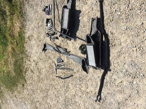

Ich bin gerade dabei, den WischerMotor auszubauen. Irgendwie stört nun der Klotz in der Mitte. Oder bekomme ich den Motor so raus? Die t20 sind überall (?) gelöst und das Gestänge kann nur nicht wegen dem Gerät dort raus. Die beiden t30 an der domstreebe be lösen oder die "9er"? Oben Richtung Bordwand?

an der Befestigung an der Fahrzeugmitte sind unten auch noch eine, oder zwei Schrauben. Sind etwas verdeckt und leider schwer rauszubekommen. Ich denke, die muß(müssen) raus, damit der Motor entfernt werden kann.

Das Teil ist soweit ich mich erinnere mit 2 Schrauben oben (die sind gelöst) und 2 Schrauben unten an der Spritzwand befestigt.
Plus die 2 Schrauben von der Domstrebe.
Kann ich zu Hause nachsehen, wenn ich das Teil in meiner Rumpelkammer finde...
Ich hätte das Problem auch vor paar Jahren gehabt, aber ich hab M10 für die Domstrebe nachgeschnitten, daher musste der nicht raus.
ETK sagt Teil #2 und #3 (4 Schrauben Aussentorx):

Danke sehr.. Habe alles geschafft, sehr sinnlose Konstruktion, was man alles abbauen muss, um das Wischergestänge auszubauen...

Wischer funzt wie am ersten Tag. Es hat sich also gelohnt. Nachdem man die Teile von Bild 3 gereinigt hat, empfiehlt es sich, die Dichtstellen mit Plastidip kurz zu übersprühen ( 2-3 Schichten ). Durch die Gummierung ist es auch 100% dicht. Selbiges habe ich direkt auch für die Wischerarme eingesetzt. Sieht wieder alles aus, wie neu. Eine Anleitung schreibe ich ggfs noch, da es scheinbar keine gibt ( obwohl da viele Probleme mit haben ) bzw auf eine Z4 Seite verweisen

Motor eher nicht denke ich.
Wäre natürlich toll, wenn sich hier jemand finden lässt, der dieses Problem auch schonmal hatte...
Trotzdem danke ich dir für deine Einschätzung!
Guck dir mal die Kontakte vom relais an. Das Sitzt in Fahrtrichtung rechts unter dem lufteinlass des innenraumfilters. Es ist so ein braunes relais. Zu 90% liegt es daran, lag bei mir auch daran.
