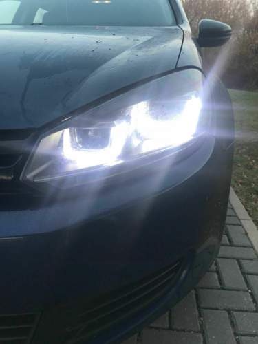

ich fahre einen Golf 6 1.4 Trendline Bj. 2009 & habe mir vor ca. 4 Wochen die Frontscheinwerfer auf LED Tagfahrtlicht mit Dynamischem Blinker gewechselt. Seitdem zeigt es mir am Tacho, dass ich ne Birne kaputt habe. Der Verkäufer meint es hat nichts mit den LED Tagfahrtlichtern zu tun.
Hat einer ne Idee & könnte mir weiterhelfen? Danke euch

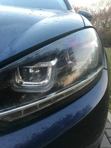

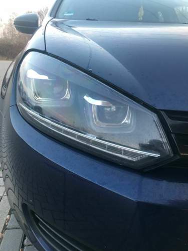

Von welchen Hersteller sind die Scheinwerfer, welcher Typ und wo hast du sie gekauft?
Guten Morgen,
also als erstes Mal klar gestellt das ich selber kein VCDS habe ansonsten wurde ich ja nicht so doof hier rum irren.
Als zweites nochmals danke für die Hinweise, werde die alten dran machen und schauen.
Drittens meint der Verkäufer das ich bis jetzt der einzige bin mit dem Problem. Die Scheinwerfer sind aus China und ich poste gleich mal paar Fotos. Hab von dem Hersteller auch voll LED Rückleuchten & diese haben keinerlei Probleme mit dem Boardcomputer
