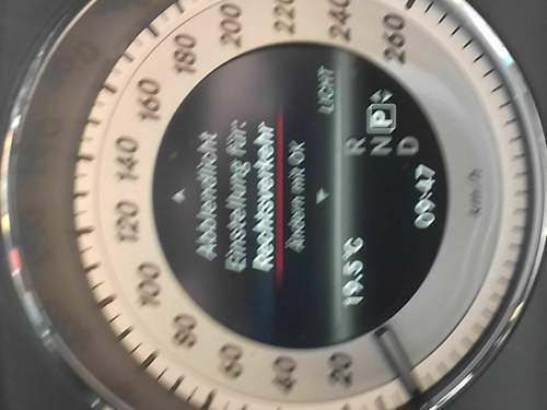

Hai,
ich habe mit der SuFu nichts richtiges gefunden, sogar mit google ist das mehr als unbefriedigend.
Daher die Frage an euch, vielleicht hatte jemand schon mal das Problem und kann mir weiternhelfen:
wie schalte ich beim GLK 320er CDI (also vor Mopf) mit Bi-Xenon die Scheinwerfer um bzw. von asymetrisch auf symetrisch, wenn ich nach England fahren will?
Im Bordcomputer kann ich zwar vom km auf miles umschalten, aber über die Scheinwerfer finde ich da nirgends etwas. Ich will die armen Briten ja nicht unnötig blenden...
Vielen Dank schon mal
Gruss
Roger

Wenn du die Bi-Xenon in Verbindung mit dem Kurvenlicht hast (ILS), dann kann der Freundliche deine Scheinwerfer mit Hilfe der Stardiagnose auf Linksverkehr umstellen.

Wenn Sie die Funktion Intell. Light System einschalten, aktivieren Sie folgende Funktionen:
Autobahnlicht
aktives Kurvenlicht
Abbiegelicht
erweitertes Nebellicht
Wenn Sie das Abblendlicht für Rechts- oder Linksverkehr einstellen, zeigt das Multifunktionsdisplay im Untermenü Licht statt der Funktion Intell. Light System die Display-Meldung Intell. Light System: System ohne Funktion Nicht aktiv bei Linksverkehr oder Intell. Light System: System ohne Funktion Nicht aktiv bei Rechtsverkehr an.
und / oder
Hinweise zu Auslandsreisen
Allgemeine Hinweise
Stellen Sie in Ländern, in denen auf der anderen Straßenseite als im Zulassungsland gefahren wird, die Scheinwerfer möglichst nahe an der Grenze vor Grenzübertritt um auf symmetrisches Abblendlicht. Dadurch wird der Gegenverkehr nicht geblendet. Bei symmetrischem Licht wird der Fahrbahnrand nicht mehr so weit und hoch ausgeleuchtet.
Fahrzeuge mit Halogen-Scheinwerfern
Symmetrisches Abblendlicht einstellen: Die Verstellschraube in der Vertiefung um 180° gegen den Uhrzeigersinn drehen.
Stellen Sie nach Rückkehr die Scheinwerfer nach Grenzübertritt möglichst nahe an der Grenze wieder auf asymmetrisches Abblendlicht um.
Die Verstellschraube in der Vertiefung um 180° im Uhrzeigersinn in die Ausgangsposition zurückdrehen.
Fahrzeuge mit Bi-Xenon-Scheinwerfern
Stellen Sie vor Grenzübertritt über die Funktion „Abblendlicht für Rechts- oder Linksverkehr“ im Bordcomputer die Scheinwerfer um auf symmetrisches und nach Rückkehr wieder auf asymmetrisches Abblendlicht.
Wenn die Scheinwerfer auf symmetrisches Abblendlicht eingestellt sind, stehen die Funktionen „Autobahnlicht“ und „erweitertes Nebellicht“ nicht zur Verfügung.
Themenstarteram 22. Juli 2012 um 13:47
Danke für die Tipps.
Die Menüpunkte im Bordcomputer habe ich nicht, trotz ILS. Ich habe mal bei Mercedes nachgefragt, trotz Bi-Xenon und ILS muss ich damit in die Werkstatt, nach der Reise zum Zurückstellen nochmal!
Das ist bei dieser Preisklasse ein Trauerspiel, das schaffen viele deutlich günstigere Reisschüsseln besser...
Danke noch mal, aber mir bleiben die zwei Werkstattbesuche wohl nicht erspart.
Gruss
Roger

Nach meinen Informationen gibt es bei den GLK-Modellen 3 Arten der Scheinwerferumstellung von a-symmetrisch auf symmetrisch (Touristenmodus).
1. Über das Fahrzeugdisplay (die beste Lösung).
2. Verstellhebelchen in beiden Scheinwerfern um kleine Blenden hochzuschieben (etwas umständlich).
3. Über Stardiagnose beim Händler (schlechte und teuerste Lösung).
Leider ist bei meinem Fahrzeug nur Variante 3 möglich, deshalb war ich beim "freundlichen " in Kempen.
Habe gerade die Rechnung Scheinwerferumstellung auf Touristenmodus bekommen: Schlappe 44,22 Euro.
Ich bin begeistert!!!!!!!!!!!
'habe OffRoad und ILS Vormopf 1/11, ich kann im Menü umstellen auf symmetrisch, ILS aus, aber eine echte Umstellung auf Linksverkehr ist es ja nicht, eben nur symmetrisch , nicht asymmetrisch links. Ich nehme es aber als zweitbeste Lösung auf der Insel.

Bei meinem 2014er GLK mit ILS kann ich im Menu auf Linksverkehr umstellen. Ich fahre seit über 20 Jahren regelmässig nach UK und habe vorher nie etwas umgestellt und auch nie Probleme gehabt. Aber weil es beim GLK so einfach ist, mach ich es jetzt halt, wenn ich durch den Tunnel fahre. Da hat man ja ohnehin nichts zu tun.

soweit ich das hier blicke, ist es wohl beim Vormopf tatsächlich dem Offroad Paket - sprich Offroad-Licht - zu verdanken , da ist es auch symmetrisch ... quasi eine Funktion, die sich so ergab ...:)
