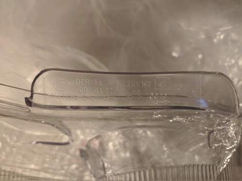

Ich glaube ich mach mir die Arbeit und tausche die Streuscheiben. Ich meine hier im Forum mal gelesen zu haben, dass sich die ganzen eBay-Scheiben nicht wirklich unterscheiden oder kann jemand einen Händler empfehlen?

Mit dem E–Prüfzeichen kannst du natürlich recht haben. Ich habe selbst nie drauf geachtet.

Die Streuscheiben kommen alle aus der selben Fabrik. Jeder eBay Anbieter macht halt seinen eigenen Preis. Das ist der einzige Unterschied. Qualitativ kann ich mich nicht beschweren. Ich legte sie aus Spaß auf eine Waage. Waren gleich schwer wie die vom Hersteller der Scheinwerfer verwendeten Teile. Gehe vom selben Material und Stärke somit aus.

- die angebotenen Streuscheiben scheinen alle aus derselben Fabrik in China zu kommen.
- kosten im Netz zwischen 25 und 50
- haben meist keine CE Kennung (ich lass das jetzt mal so stehen, muss jeder selbst wissen)

- Tausch ist nicht vorgesehen, man braucht gute Bordmittel dazu. Z.B. ein grosses Backrohr oder einen heissen Sommertag. Beschrieben ist der Tausch hier in einem Beitrag vor ein paar Jahren. Sollte eigentlich recht gut funktionieren.
Aber nachdem die DE Vorschriften nicht für die ganze Welt gelten, wird das mit dem CE und auch dem Sicherheitsgedanken wohl in vielen Ländern anders gehandhabt. Ähnlich wie ein Xenon- oder LED Umbau in Eigenregie.
