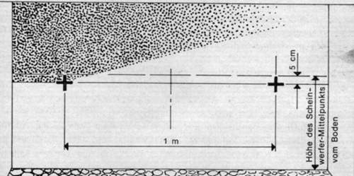

Lieb dass das als Schwachsinn betitelst, das ist aber einfach nur Quatsch Autoteile sind in Großbritannien teils deutlich günstiger, warum auch immer und finden dann gelegentlich ihren Weg hier her. Gerade Xenon Scheinwerfer sind regelmäßig welche für Linksverkehr drin, betrifft auch nicht nur den Golf IV, auch für den E39 habe ich das beobachtet, und Erwähnung findet es zwar, aber meist nur klein, und normal schaut da keiner drauf.
Im Übrigen verkauft selbst Volkswagen Classic Parts Teile für Links und Rechtsverkehr.
Ist auch an der TN erkennbar, die fängt mit 1J2 statt 1J1 an. Im Übrigen habe ich, weil ich damals nicht darüber nachgedacht habe, selbst Rechtslenker Xenon Scheinwerfer in Deutschland gekauft und musste sie mühsam umbauen.

Nein, aber wenn’s die einen hier gibt, schadet es auch nicht bei den Halogen danach zu gucken. Der Golf 4 kommt nun mal in ein Alter wo einige Unternehmen ihre Lager von Teilen befreien wollen und teils entsprechend günstig anbieten. Da geht das teils einfach unter.
Und das Lichtbild geht bei uns ja immer nach rechts hin hoch, in einer Art Haken. Dieser ist bei Rechtslenkern genau anders herum. Dadurch würde der Gegenverkehr geblendet und die Ausleuchtung rechts wäre deutlich schlechter, es gibt zwar einen „Urlaubsmodus“ da wird dann der Haken aber völlig gekappt, die Sicht ist schlecht und HU gibt’s damit auch nicht.
@GTITyp ich glaube du missverstehst mich. Ich sagte nicht, dass der TE einen Sw in Großbritannien kaufen soll. Nur das es vorkommt, dass diese hier (meist neu) als Restbestände verhökert werden.
Ah ok das ist bauartbedingt?! Dachte immer man das stellt den Scheinwerfer links entsprechend tiefer und weiter rechts ein falls es blendet und gut.
