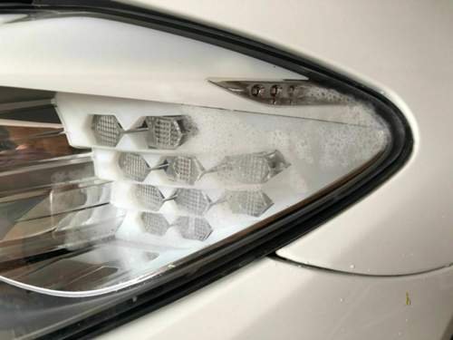

alles gute im neuen Jahr und hoffe das mir jemand bei meinem Problem Tipps geben kann.
Mein linker Scheinwerfer am F07 Mod. 2010 beschlägt und ich bekomme diverse Fehler am Bordcomputer angezeigt.
- Blinker defekt
- Tagfahrlich/ Standlich defekt
- Leuchtweiten Reg. defekt
Der Scheinwerfer verhielt sich beim Waschen (Kärcher, Handwäsche) immer ohne Probleme. Im Sommer bei Regen und ausdünstung ist er nie beschlagen. Jetzt ist er richtig feucht innen.
Radhausöffnung habe ich abgeschraubt um nachzusehen ob der Deckel nicht verrutscht ist, jedoch alles passt. Soweit es jetzt mit Taschenlampe und auf der Strasse ging, habne ich versucht auch rein zu leuchten um zu sehen ob von der Radhausseite etwas nass ist. Alles Trocken. Jedoch innen sieht es anders aus.
Die mir zugemutete fuhr ca. 40km heim mit den Meldungen. Gut das das Standlicht funktioniert.
Hat jemand Tipps auf was ich achten könnte?

Hmm bei mir kam.die feuchtigkeit durch die offene klappe zum xenontauschen, mach die auf zum abdunsten für das wasser, mit licht komplett an sollte das auch recht fix gehn und hoff das das steuergerät noch in ordnung ist.
Bei mir wurde es immer schlimmer & sah irgendwann so aus. Hatte jedoch keine technischen Fehler, alles hat funktioniert.

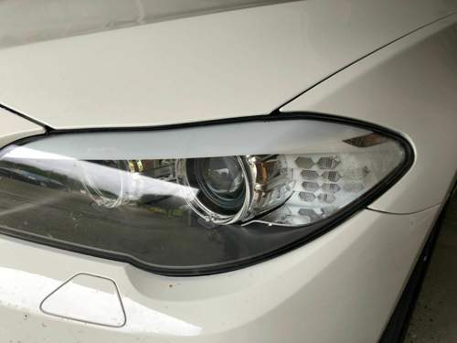

Nichts zu sehen gestern Abend. Habe mit einer starken Taschenlampe geschaut und nichts entdecken können. Fahre heute Abend zu einen Freund in de Garage ind schaue es mir mal genauer an. Komme erst gegen 18 Uhr aus dem Büro.
Berichte sobald ich was gefunden habe.
LG
Wenn du die möglichkeit hast und es nicht nass auf der strasse ist, mach die abdeckung vom xenon auf wenn zu ihm fährst
Also Scheinwerfer getrocknet aber leider erfolglos. Treibermodul kann nicht angesteuert werden.
Kann es sein das dss treibermodul auch für die CoronaRinge da ist?
Habe jetzt die Meldung im BC : LWR und Blinker defekt , nichts mit Standlicht.
Gestern Abend haben die Ringe umd der Blinker noch leicht aufgeblitzt, heute nichts mehr.
Werde versuchen das Treibermodul vom rechten in dem linkem zu stecken. Soll ja laut RHG so funktionieren. Hoffe ich muss nicht die Scheinwerfer ausbauen um das Modul heraus zu ziehen. Der Blinker lies sich auch nur lösen und etwas nach hinten ziehen, nicht ganz raus.

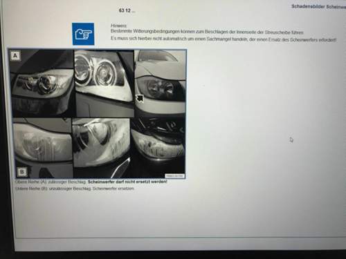

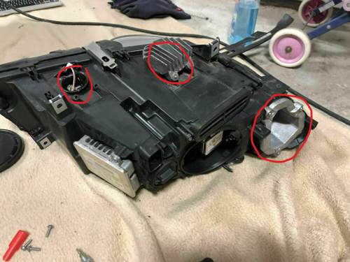

Habe noch folgende Sachen gefunden : siehe Fotos!
Vielleicht muss dieses neu angelernt werden.
Die kleine leuchte mit den drei LED‘s leuchtet auch nicht. Ringe leuchten auch nicht. Kann also gut möglich das Treibermodul komplett im Eimer sein. Leider klmme ich nicht dazu die Stoßstange und alles andere abzubauen um das Modul zu entfernen.
