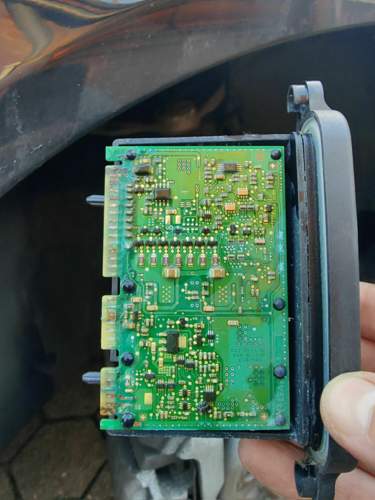

Oft sind die Dichtungen der Module nicht mehr ganz dicht.
Der Ausbau und das Trockenlegen der Module hat schon bei einigen geholfen.

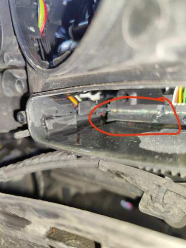

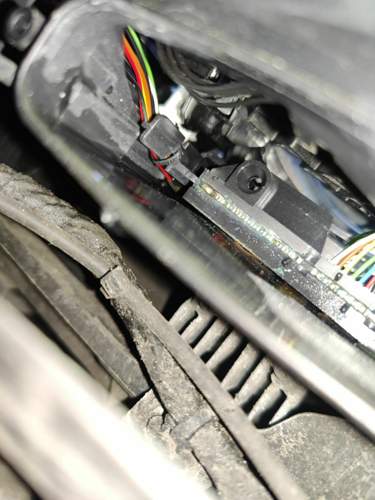

Habe noch folgende Sachen gefunden : siehe Fotos!
Vielleicht muss dieses neu angelernt werden.
Die kleine leuchte mit den drei LED‘s leuchtet auch nicht. Ringe leuchten auch nicht. Kann also gut möglich das Treibermodul komplett im Eimer sein. Leider klmme ich nicht dazu die Stoßstange und alles andere abzubauen um das Modul zu entfernen.
