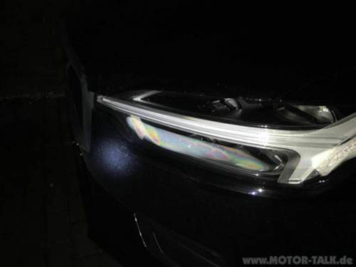

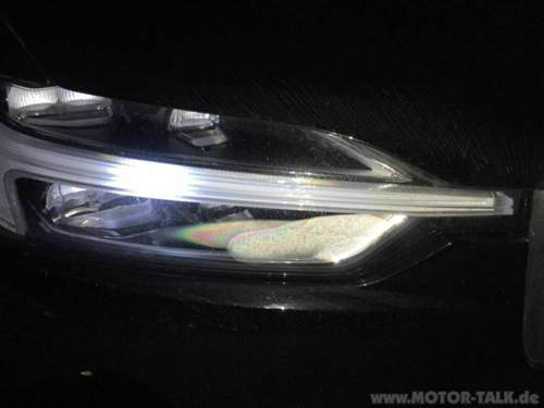

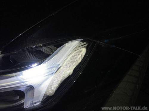

Hallo Gemeinde , habe bei meinem paar Tage alten XC60 Beschlag in beiden Scheinwerfern entdeckt. Ist doch nicht normal oder?

Es ist normal, herstellerübergreifend. Hier beschreibt es der ADAC:

Hatten wir hier, oder bei den 90er schon mal, ist normal und zwar bei allen Herstellern.
https://support.volvocars.com/.../owners-manual.aspx?...
Scheinwerfer beschlagen gerna mal von innen, wenn das Auto zum Beispiel über einer Feuchten Wiese steht.

NOrmal ist das nicht, spaetestend wenn Du mit beschlagenen Scheinwerferen zur Hauptuntersuchung must wird es teuer, durfet ich leider sselbst einmal beim V50 erleben. Das Auto ist ja sicherlich noch in der Garantie, ich wuerde das rekalmieren. Falls dann eine Aussage wie "stand der Technik: kommt wuerde ich mir die Reklamation schriftlich bestaetigen lassen und ebenfalls die Antwort.

Das Beschlagen von Scheinwerfern beruht auf physikalischen Vorgängen und ist kein Qualitätsmagel. Vorausgesetzt, die Scheinwerfer sind dicht, wovon auszugehen ist, da beide betroffen sind. Da es sich um durchlüftete Systeme handelt, hilft hier Fahren, und die Luftbewegung trägt die Feuchtigkeit nach außen.

Ein Mangel ist es erst dann, wenn massive Tropfenbildung da ist - die führt dann auch zu Ablagerungen oder Korrosion, die durch den TÜV bemängelt werden. Das habe ich bei den modernden Scheinwerfern aber selten beobachten können.
Eine Reklamation mag der :) annehmen, dann die Scheinwerfer tauschen und bei den nächsten passenden Wetterverhältnissen passiert es eh wieder. Weil es eben normal ist.
