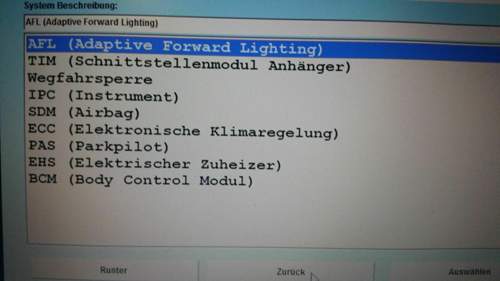

Ich fahre wie erwähnt fast nur City. Da merkt man vom abblendlicht schon kaum was da eh alles erleuchtet! fuhr beim alten ohne lichtautonatik auch öfters im 'dunkeln' ganz ohne Licht da vergessen und nicht gemerkt.. Was soll ich da dann erst vom AFL merken?! Wobei das sicher bei den Geschwindigkeiten erst gar nicht anspringt - oder immer? Das kurven Licht geht ja nur bis 40km/h.. Und btw - starre wie blöde nur auf strasse und würde während fahrt nach wie vor weder Handy noch ne kippe anfassen :p was das angeht brauchst du mir nix erzählen.. würde auch sicher nicht so oft im begrenzer landen wenn ich öfters aufs Handy/schaltblitz gucken würde..
ps: der Vectra: hast dir viel Mühe gegeben beim posting aber Der User möchte seinen Scheinwerfer mit AFL gegen welche ohne tauschen! denke aber auch das das problemlos gehen müsste und aber sicher auch ausprogrammiert werden muss. Und 'AFL' heissen die teile doch?! bewegliches/adaptives abblendlicht..
pps: vorhin zufällig in Video gemacht in dem man das AFL sogar zappeln sieht :D :D https://youtu.be/iaXvcbdL8cg

hä? Es ging hier doch gar nicht um die Funktion! Könnt ihr nicht lesen ?? Der TE will nem AFL-Scheinwerfer gegen einen ohne tauschen sonst nix. Kein Mensch schrieb was von birnen oder so.. Und die Funktion kenne ich sehr gut.. würdest du besser lesen dann hättest du evtl auch rechts in meinem Screenshot was zum AFL gesehen und wärst net links bei dem zeugs das damit null zu tun hat stecken geblieben..
Für die nicht ganz so hellen: Mitte unten fängt das interessante zum AFL (=adaptives fahrlicht=kurven Licht) an... Wer lesen kann ist klar im Vorteil ;) auch beim ursprungsposting des TE.. appropos: evtl wird der Stecker vom Scheinwerfer ohne AFL bei dir nicht passen...

ist schlichtweg falsch den AFL ist das adaptive kurven Licht und nicht etwa nur die bessere ausleuchten bei uns rechts.. AFL = Bezeichnung für das dynamische abblendlicht..
