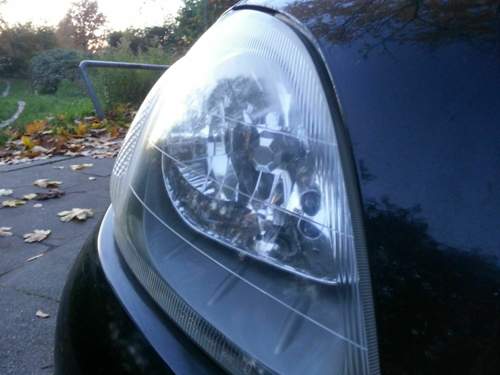

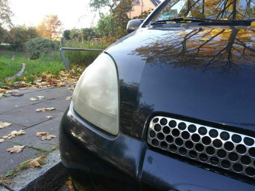

Habs mal bei nem Yaris probiert und da mit der Hand kaum was zu sehen war hab ich einfach mal den Drehmel zur Hilfe genommen, mit Polierscheibchen. Habe dann 2 neue eigebaut weil ich etwas unvorsichtig das Kunststoffglas geschmolzen habe ;-)
