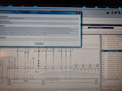

PS. Unten ein Foto wie der CAN Bus aufgebaut ist. Über CAN G werden die beiden BI XENON (ILS) Steuergeräte angesteuert.

Der Fehler muss etwas sein was einzeln auf den linken Scheinwerfer wirkt. Der Linke ist übrigens der Master und der Rechte der Slave.
Der Fehler kann also im SAM Front oder direkt im linken Xenon Steuergerät (was am Scheinwerfer montiert ist) liegen.
Wenn du keine Korrosion in den Steckverbindungen (das Xenon Steuergerät muss dafür demontiert werden) oder in den Steuergeräten finden kannst, würde ich mir einen fähigen Codierer mit Star-Diagnose suchen und die Fehler auslesen lassen.
