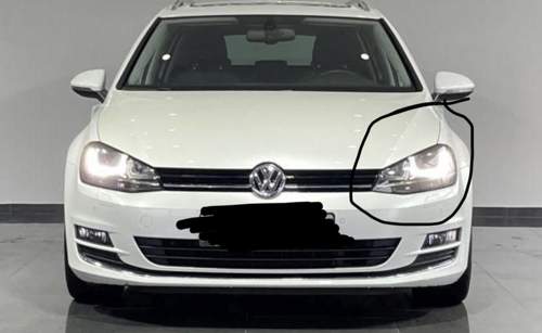

Und zwar frage ich mich die ganze Zeit wofür die 2 Ringe im Scheinwerfer sind. Der größere außen Leuchtet. Allerdings der kleine nicht. Muss da was leuchten oder wie ist das? Vllt kann mir das jemand sagen anhand des Bildes. Tagfahrlicht an.

Das ist so richtig. Es gibt unterschiedliche Versionen von Scheinwerfern. Manche mit 2 u und manche mit 1 u. Einfach hier mal nachlesen.

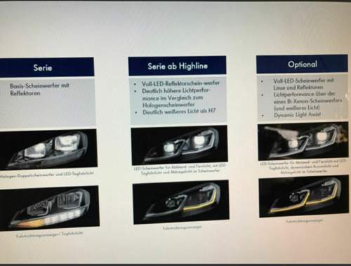

Um es zusammenzufassen: Bei den normalen Gölfen und den GTIs leuchtet das äußere also große U als Tagfahrlicht oder leicht gedimmt als Standlicht. Nur bei den Vorfacelift R-Scheinwerfern sind beide Us also groß und klein beleuchtet.
Die Scheinwerfer mit einem beleuchteten U haben Blinker in Halogenausführung, die Blinker des R sind in LED Technik.

Das Bild war hier in Forum mal drin. Meiner ist ein FL mit voll LED und DLA. Ich habe beide U beleuchtet.

Der TE hat aber keinen VL

Nein @Kahle1989 was du meinst sind die Wings. So nennen die sich in Fachkreisen.
Die LED Scheinwerfer im Facelift haben Wings. Das Vorfacelift mit den Xenons hat Us.
Stimmt. Dann habe ich auch wings:)
