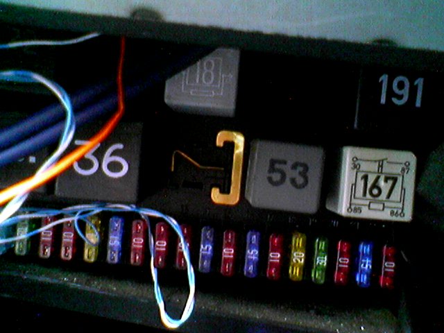

Und zwar habe ich unsere Vento Scheinwerfer mit jeweils einer H4 Birne pro Seite gegen Golf 3 Scheinwerfer mit jewils 2 H7 Birnen pro Seite getauscht. Wenn ich aber jetzt normal das Abblendlicht einschalte, gehen auch die beiden äusseren Lichter am Scheinwerfer an. Schalte ich aber jetzt das Fernlicht dazu, schaltet sich das Ablendlicht ab und nur die beiden inneren Leuchten fürs Fernlicht gehen an. Bild der Scheinwerfer siehe unten ;-)
Müssen die nicht beide leuchten wenn ich das Fernlicht zuschalte, und muss evtl. das Relais auch mit getauscht werden?

wenn ich richtig informiert bin musst du noch ne kleine steckbrücke in die ze stecken
Ist richtig! Das ist auch beim Umbau von Einkammer auf Doppelkammerscheinwerfer so! Du musst ne Brücke zwischen Ablend und Fernlich beim Sicherungskasten verbauen.

Hier.
Das müsste sogar der richtige Platz sein!
Die Steckbrücke ist übrigens das Teil, was aussieht wie eine 7, neben dem Relais 53 (Falls du das nicht selber weist).Zu Voreilig

Die Brücke die du auf dem Bild siehst, ist für die Nebelscheinwerfer, sie ersetzt das Relais, was am Anfang dort saß.
Du braust eine Brücke, die aussieht wie ein "C". Siehe
hier.
Mann kann diese Brücke auch mit ein Stück kabel selber machen.
Und der Grund, warum einige bei der Umrüstung von H4 auf H1 bzw H7 eine Brücke setzen mussen liegt einfach an dem Kabelbaum der verbaut ist. Dort gibt es nämlich Unterschied zwischen den H4 und den H1 Scheinwerfer.
Hat alles wunderbar geklappt mit der Brücke..., Abblendlicht bleibt jetzt auch an wenn ich das Fernlicht zuschalte :-D
