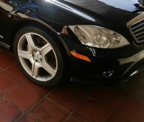

nun nach langem suchen habe ich es geschafft an meiner S-Klasse die Scheinwerfer umzurüsten.
Leider werde ich was das programmieren des SAM Fahrer Steuergerätes angeht nur vera......t.
Scheinwerfer und die dazugehörigen Steuergeräte habe ich über das MbGTC erworben.
SAM Fahrer habe ich in der Bucht gefunden, leider hat meine S-Klasse kein ILS und nun suchen die Scheinwerfer sich zu tode.(fahren hoch und runter)
Wer kann mir da weiterhelfen. Wer kann mir das SAM codieren ?

ILS gab es beim W220 nicht. Du meintest ALWR (Automatische Leuchtweiten Regulierung). Ohne diese, kannst Du die Scheinwerfer wieder ausbauen. Entweder nachrüsten oder das Projekt vergessen, spätestens der TÜV wird Dir die Abnahme bei der nächsten HU, wegen defektem ALWR verweigern.

Hallo @kappa9 ,
Asche auf mein Haupt, hast mich erwischt bei falsch lesen der Überschrift ;) .
Nicht desto trotz, auch beim 221 gab es kein ILS mangels LED Scheinwerfer.

Aus dem Kurven/Abbiegelicht (Bestandteil von ILS) oder dem Infrarot Nachtlicht wird gerne mal ILS gemacht.
Hier ein paar Infos zu ILS.
@stefan928
Für das aktive Kurvenlicht wird glaub ich ein extra Steuergerät benötigt. Und evtl. Pinbelegung der Scheinwerfer kontrollieren, wenn vorher keine Xenon drinnen waren, mußt Du die ALWR sowie SRA (Scheinwerfer Reinigungsanlage) nachrüsten (beides ist Grundvoraussetzung für Xenon)

aktives Kurvenlicht ist vorhanden Scheinwerfer Reinigungsanlage ist auch vorhnaden Night Vision sowie Bi-Xenon ist auch vorhanden.
@stefan928
Dann Pinbelegung kontrollieren oder Deine ALWR hat einen Abgang gemacht. Evtl auch unterschiedliche Versionen an Scheinwerfer bezüglich der Federung (Airmatic bzw. ABC) möglich. Ich kann zZ. Wg. evtl. Teilenummern nicht nachschauen, da ich schon On the Road bin.

Themenstarteram 4. Juni 2015 um 21:38
Pinbelegung wurde laut Kabel Daviko geändert. Wenn du zeit hast kannst du mal bitte nach der Teilenummer schauen wäre sehr interessant für mich vorallem versuche ich den Fehler zu finden.

Du hast wohl etwas falsch verstanden, ILS gab es auch in Kombination mit Xenonscheinwerfern und der 221 hatte ab Mopf definitiv ILS als optionales Feature (inkl. Autobahnlicht, Landstraßenlicht, Fernlichtassistent, etc) da ich aktuell ein solches Modell fahre und mich bei jeder Fahrt im Dunkeln über das grandiose Licht erfreue.
Du hast jedoch Recht, dass der Vormopf 221 kein ILS hatte, interessanterweise das Coupe (C216) jedoch direkt ab Markteinführung.

Ja genau das ist meine Frage Auto hat kein ils aber der nachgerüstete Scheinwerfer hat diese Funktion .
Der Scheinwerfer ist permanent in Bewegung ein dauerndes auf und ab.
Du fährst demnach wohl einen VOrmopf 221. Sofern ich mich recht entsinne, gab es hier im Forum einige Kandidaten, die komplett von Vormopf auf Mopf inkl. ILS Scheinwerfer umgerüstet haben.
Ich habe mal die Suchfunktion für Dich bemüht: http://www.motor-talk.de/.../...-scheinwerfer-umbau-mopf-t4857217.html
Frag doch mal bei NAvis/Mercswold nach, die können Dir bestimmt weiterhelfen, welche Schritte noch gemacht werden müssen, damit das ILS auch in Deinem Vormopf vernünftig funktioniert.
