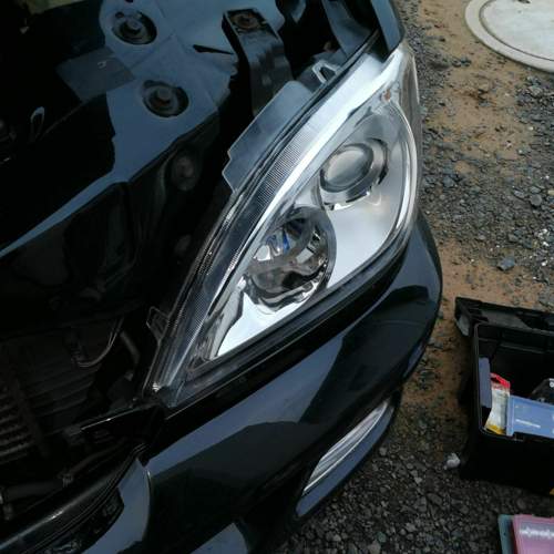

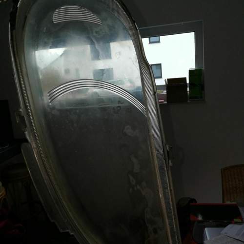

ich würde ‚mir‘ gerne neue Scheinwerfergläser verpassen und bin dann auf diese gestoßen:
https://rover.ebay.com/.../0?...
Nun bin ich mir nicht wirklich sicher, ob diese dann wirklich ‚passen‘; sprich sie Originaloptik (annähernd) erhalten.
Hat jemand von euch Erfahrung mit den ‚China-Teilen‘.
Meine ‚Dose‘ ist übrigens ein 2005er für Rechtsverkehr und verfügt über Bi-Xenonlicht. Aufpolieren ist keine Alternative, da der Grund ein kleiner Riss im rechten Scheinwerferglas ist, über den der Scheinwerfer scheinbar minimal ‚zieht‘.
Ich Danke euch schon mal!
Es grüßt - Der Klaus
So. Heute Zeit gehabt und die ueber Ebay bezogenen Deckgleaser eingebaut. 5 min bei 60 bis 70 Grad im Backofen erhitzen. Dann vorsichtig abheben bzw abziehen. Reste des Klebers grob entfernen, Raupe mit Karosseriekleber ziehen und zusammenbauen. Habe vorher noch die Linse von Aussen mit Glas reiniger gesäubert.
Optik wie Neu. Kosten ca 70 die Gläser, 10er fuer den Karosseriekleber.
Gruss Frank

Hier noch ein kleiner Nachtrag von mir: die Scheinwerfergläser haben, zumindest bei mir so meine Überprüfung, kein E-Prüfzeichen.
Liegt es vielleicht daran, dass keine geschliffenen Gläser zumindest beim Xenonlicht verbaut sind?

Ich habe mir das Scheinwerferglas heute noch mal in Ruhe angeschaut und wirklich kein E-Prüfzeichen entdeckt. Wohl hingegen die Prägung vom Hersteller Hella...
Dem ist auch so. Ich habe das bereits an 4 Mopf MLs gemacht. Wir haben uns vorher auch einen Wolf nach dem E Prüfzeichen auf dem Glas bei den Hella Xenons gesucht. Nix. Nur oben auf dem schwarzen Plastikgehäuse ist etwas eingegossen.
Scheinwerfer für 5 Min bei 60 Grad in den Ofen und du kannst die Gläser gut abnehmen. Rest Kleber entfernen und die neuen Gläser z.B. mit Karosseriekleber oder Sikaflex verkleben. Wie neu. Nur zu.
