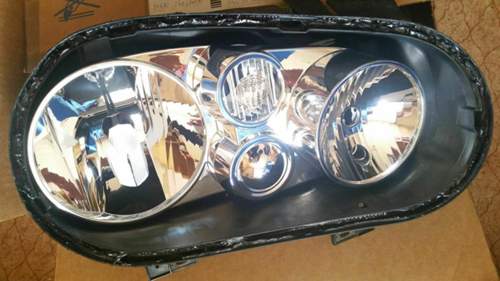

Ich habe eine Frage zum Glastausch und der dichtmasse.
Ich habe hier zwei Hella Schweinwerfer bei denen ich die Gläser tauschen möchte bzw habe. Bei dem eine SW ging das ohne Probleme. In den Backofen, Glas ab und dann lies sich auch die alte Dichtmasse ganz einfach fast in einem Stück aus dem Kunsststoffrahmen des SW ziehen bzw rollen. Bei dem zweiten Schweinwerfer aber bekomme ich die Dichtmasse einfach nicht raus. Vom Glas konnte ich die Dichtmassenreste gut mit Aceton entfernen aber ich will damit eigentlich nicht an den Kunststoff oder in die Nähe der Reflektoren. Gibt es da noch eine andere Möglichkeiten die Masse zu enterfernen? Oder könnte ich sie einfach dran lassen und vor dem Zusammenbau nochmal erwärmen und mit zusammen mit etwas neuer Dichtmasse wieder benutzen?
Kratz mit einem Schraubendreher alles so gut es geht aus der "Rinne"
Am besten eignet sich hierfür ein Torx 25 oder Torx 30 glaube ich. Mit drehenden Bewegungen bekommt man so das meiste gelöst/heraus.
Dann einfach mit neuer Dichtmasse wieder einkleben fertig.
ps.: sieht mir fast so aus als wäre das Glas bei diesem SW schon mal getauscht worden. Die Dichtmasse sah bei meinen Xenons z.B. anders aus, eher etwas bröckelig.
@newGoLf90 schrieb am 20. September 2017 um 23:41:07 Uhr:
Werde ich versuchen danke. Gut möglich das der SW schon mal offen war allerdings unterscheidet er sich von anderen Hella SW die ich hier habe. Der innere Rahmen mit der Chromschicht war bei diesem hier zb transparent unter der Chromschicht während er bei einem anderen cremeweiß war. Vielleicht gibt es da je nach Produktionsort Unterschiede.
Kann natürlich sein. Evtl. wurde im Laufe der Produktion auch umgestellt und modifiziert.
