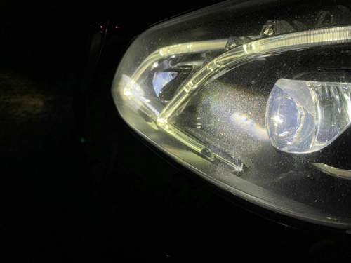

Mein Scheinwerferglas (Rechts & Links) sieht ziemlich mitgenommen aus und es sind mehrere kleine Steinschläge auf dem Scheinwerferglas zu sehen.
Ich möchte nun gerne vor allem die Gläser austauschen damit die Leuchten klar durchleuchten können, die Frage ist was empfiehlt sich hier am besten ohne die kompleten Scheinwerfer austauschen zu müssen?
Bei meiner Recherche habe ich bei EBAY diese Scheinwerfergläser entdeckt. Eine Anleitung wie diese Anzubringen sind und auf was geachtet werden muss wäre vorteilhaft.

Bedenke, dass die Scheiben ein E Prüfteichen haben müssen!
Die kann man nur mit erheblichen aufesnd erneuern.Du musst den scheinwerfer z.b in den backoffen packen ca 60-80grad damit der kleber weich wird.Scheibenkleber wirst du auch brauchen.Bevor ich das versuchen würde,würde ich sie erstmal polieren.Das müsste ja langen.LG

Nimmt die die LED Scheinwerfer Technik im Backofen keinen Schaden ?
Die scheinwerfer werden im betrieb sehr heiss deswegen haben die ja auch einige lüfter on board.60grad sollten die auch ohne Lüftung überstehen.Kannst ja alternativ mit nem heissluftfön von aussen mit einigem Abstand bearbeiten.Das abmachen der klebemasse ist mit absicht so gemacht damit du für 1,5k einen neuen pro seite kaufst^^Dr Z weiss wie man kohle macht

Ich würde auch auf jeden Fall polieren, bevor ich da irgendwelchen Kleber versuchen würde zu lösen.

Ich habe es damals bei meinem M3 gemacht.
Mit Vorsicht ist es machbar und hält bis heute absolut dicht. Habe es wie im Original Zustand verklebt.
Trotz schwarzer Inlays gab es bis dato noch keinerlei Probleme seitens der Rennleitung oder den Prüfstellen.

Da die Versicherungen in Fällen von Glasbruch bei LED Scheinwerfern die Gläser austauschen wollen, kann ich das Verbot nicht glauben!
