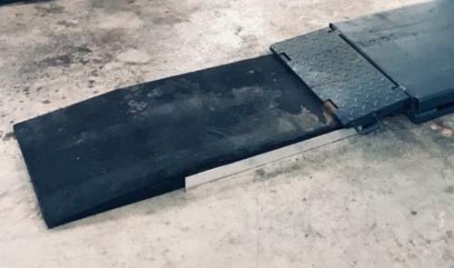

Ich möchte mir demnächst den lang gehegten Wunsch einer eigenen Hebebühne erfüllen. Der Arbeitsplatz ist gut 7m lang und über 4m hoch, also eigentlich gute Voraussetzungen für eine 2-Säulenbühne. Problem: Der zur Verfügung stehende Platz ist nur 3,07m breit. Zwar habe ich eine "Garagenversion" einer 2-Säulenbühne gefunden, die mit 2,98m Breite auskommt, allerdings ist es mit dem Einbau der Bühne ja nicht getan. Gearbeitet wird v.a. an einem 5er BMW E60, kein kleines Auto. Wie soll ich da bei Auto auf der Bühne, aber noch unten, mich nach hinten bewegen können, um etwa die Arme der 2-Säulenbühne korrekt unter den Aufnahmen zu platzieren? Hab eher eine obelixartige Figur...
Also vielleicht doch eine Scherenbühne? Aber komme ich da noch an den DPF oder den Kraftstoffilter heran?

Klar kommst Du bei einer Scherenbühne auch an den Unterboden dran.
Ich mache sämtliche Arbeiten mit meiner Doppelscherenbühne.
Ich weiß ja nicht,wer solche Mythen immer noch verbreitet, das man unter einer Scherenbühne keinen Zugang zum Unterboden hat?!
Alternativ gibt es Einsäulenbühnen,die erfordern weitaus weniger Installationsaufwand als eine Zweisäulenbühne.

Ist aber für große, lange und schwere Fahrzeuge nicht gut geeignet da es durchaus wackelig wirkt...

@Mr.Wolfman schrieb am 25. Dezember 2023 um 10:47:01 Uhr:
Dann hast Du noch nie mit so einer Bühne gearbeitet.
Ich habe dort unseren V 70 III,zwei ML W166,meinen AMG und einen Vivaro drauf,natürlich nicht gleichzeitig.
Die würde ich als groß & schwer bezeichnen.
Da wackelt nix.
Ich kann jetzt natürlich nur von meiner Nussbaum Jumbo Lift 3000 sprechen,die No-Name-Dinger von Weber,Twinbusch,Krömer und Co. kann und will ich nicht beurteilen.
Also,bitte nicht irgendwelche Sachen vom Hörensagen verbreiten.
Wichtig ist aber definitiv das Fundament.
Bis auf die mobilen Scherenbühnen/1-Säulenbühnen brauchen die Teile eine vorgegebenen Untergrund.

Moin Moin !
Sieht toll aus und die tiefe Grube könnte ich wohl auch einrichten... Aber der Preis sprengt absolut den Rahmen.
Das dachte ich mir. Aber mitunter findet man die auch gebraucht , von anderen Anbietern mag es so etwas auch billiger geben. Aber eine 2-Säulen-Bühne, was immer mein Favorit ist, wirst du nicht zurecht kommen.
Fzg ist mindestens 1,8 m breit, da hast du nur ca. 60 cm Platz zwischen Fzg und Wand, im Bereich der Säule vielleicht 30 cm.
Da bleibt wirklich nur eine Unterflurbühne , ob jetzt als echte ( teurer und aufwändiger Einbau ) oder Schere (überfahrbar oder versenkt)
Bei der Einsäulenbühne vereinst du die Nachteile einer Säulenbühne mit den Nachteilen aller anderen Bühnen, die sind wirklich nur für Schwellerreparaturen oder ähnliches gut.
