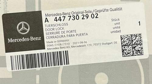

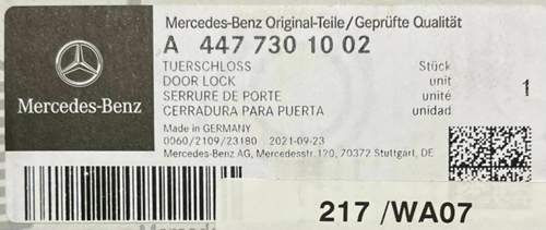

Letztendlich habe ich beide kaufen müssen, da ich zuerst das hintere Schloß bestellt hatte, welches nicht Defekt war und der MB Händler es nicht mehr zurückgenommen hat…
.jpg
Ich hab gerade ein Termin besprochen mit meinen MB NL, weil Ich - fast - seit gestern genau dasselbe Problem habe: Elektrischer Schiebetür geht zu, wird hinten reingezogen, verschliesst aber nicht und geht dan ein Spalt offen. Wenn man manuell hilft mit reindrucken wird verschlossen.
Wass meinst Du mit 2 Schiebetür schlösser? Es gibt doch nur eines - hinten? Oder welch Schloss ist genau defekt und wo sind die eingebaut.
Teilenummer (für im meinem Fall Rechts) würde hilfreich sein!
