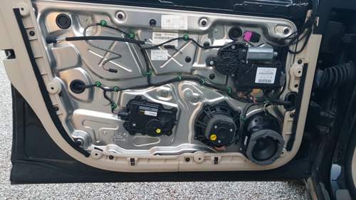

Keine Bange, die Scheibenjustage funktioniert schon so wie Du es Dir wünscht!
Die Frage ist doch, wie die Schiefstellung zustande gekommen ist. Bei meinem GP0 ist einmal folgendes passiert: im Winter waren die Scheiben festgefroren. Als dann meine bessere Hälfte den Scheibenheber betätigte, zog es die Halterung von der Scheibe komplett ab. Ich könnte mir vorstellen, das bei Dir auf ähnliche Weise die Scheibe in Schieflage gekommen ist.
Es gibt nicht viel zu justieren, die schwarzen Plastikstopfen abnehmen, die Scheibe soweit absenken bis die beiden Schrauben sichtbar sind, selbige lösen und die Scheibe mit der Hand ganz nach unten drücken. Anschließend die Schrauben mit 10 Nm festziehen. Es wird nicht die Scheibe geklemmt, sondern eine Aluminiumschiene die an der Scheibe unten angeklebt ist. In dieser Schiene sind zwei keilförmige Schlitze die sich beim Runterdrücken selbst ausmitteln. Damit sollte die Scheibe wieder korrekt schließen.

zum justieren der scheibe muss der geräte träger nicht demontiert werden. im gegensatz. scheibe wird nach dem träger fixiert.
anbei ein bild auf dem man gut die beiden stopfen erkennen kann

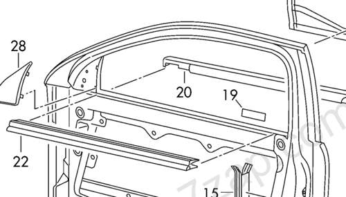

Was nicht behoben ist, sind die Windgeräusche. Diese sind weiterhin etwas lauter, wenn das Fenster in Endlage ist vs. einem Tippser "Fenster Runter". Wie in meinem ersten Beitrag geschrieben drückt der Fensterheber die Scheibe nicht nur nach oben, sondern in den letzten mm sorgt der Fensterheber auch dafür, dass die Scheibe nach Außen gedrückt wird. Das habe ich auch auf der Beifahrerseite beobachtet. Hier habe ich jedoch keine Probleme bzgl. Windgeräusch.
Meine Vermutung liegt nun noch in der inneren Fensterschachtdichtung. Diese liegt nämlich immer komplett auf der Scheibe an, bis eben der Fensterheber die Scheibe das kleine Stück nach außen drückt. Ich vermute, dass dann irgendwo die Dichtung keinen Kontakt mehr hat. Und wenn ich mir den Tür-Aufbau so anschaue, ist das dort ja nur eine Gummidichtung, die den Innenraum zum Hohlraum zwischen Geräteträger und Türblech trennt. Der Eindruck der Wind-/Fahrgeräusche passt auch ganz gut dazu, denn im Endeffekt klingt es einfach so, als könnte man etwas lautere Fahrgeräusche wahrnehmen die aus diesem Resonanzraum kommen.
Kann mir jemand sagen, wir man die innere Fensterschachtdichtung entfernt bzw. montieren kann? Ist die nur gesteckt, so wie die Schachtleiste aussen? Hatte mich nicht getraut heute einfach mal dran zu zerren. :)
Evtl. sitzt die ja nicht richtig oder ist nicht mehr flexibel genug um den Anpressdruck an das Fenster aufrecht zu halten.
VG
Chris
Themenstarteram 15. Mai 2022 um 11:03
Hallo Zusammen,
habe das Problem nun gelöst. Die Fensterschachtdichtung innen war es. Sie hat Zwei beflockte Dichtlippen, die an der Fensterscheibe von innen Abdichten. Bei meinen beiden Vorderen Türen liegt die obere Dichtlippe bei geschlossenem Fenster gar nicht an. Die zweite untere Dichtung nur auf der Beifahrerseite. Auf der Fahrerseite liegt auch diese nicht an der Scheibe an. Dadurch hatte ich erhöhte Fahrgeräusche im Wageninneren ab ca. 80km/h. Testen lässt sich das recht einfach durch eine Visitenkarte etc. Einfach mal die Karte von oben reinstecken. Wenn sie nach knapp einem cm hängen bleibt: top! Wenn man sie einfach durchstecken kann, passt da was nicht. So war es bei mir. Nun gibt es hierfür wahrscheinlich eine offizielle Lösung: Neue Dichtung kaufen und einbauen. Da mich das aber knapp 40€ gekostet hätte und ich einen Dichtschlauch mit 1cm Durchmesser rumliegen hatte, habe ich den einfach mal zwischen die beiden Dichtlippen gestopft. Dadurch wird der Apressdruck der unteren Lippe erhöht. Und siehe da. Problem gelöst. Der Wagen ist jetzt wieder schön ruhig.
Fensterschachtdichtung siehe Abb. Nr.22. Die zusätzliche Dichtung wird zwischen oberer und unterer Dichtlippe gesteckt. Ich habe sowas hier verwendet: https://www.amazon.de/.../ref=ppx_yo_dt_b_asin_title_o00_s00?...
