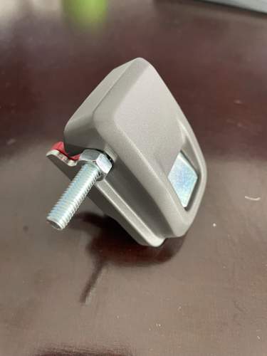

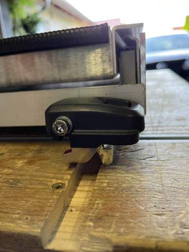

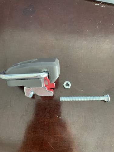

Ich helfe mir kurzfristig vorerst mit den Verzurösen. Den Bügel kann man recht einfach ausklipsen und dort eine Schraube befestigen. Somit habe ich einen variablen Befestigungspunkt an dem ich etwas anschrauben kann und den ich auch recht einfach wieder entfernen kann. Vielleicht hilft es dir ja bei deinem Problem.
Öse1
Öse2
Öse3

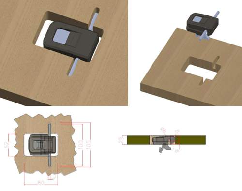

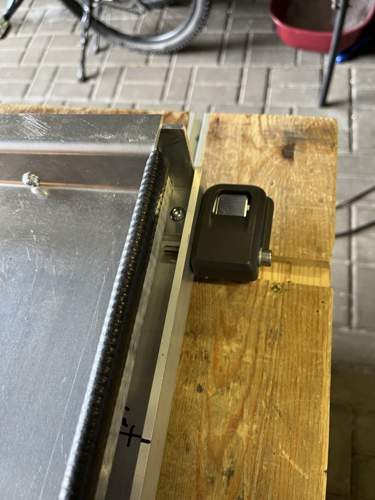

Ich habe mir noch mal weitere Gedanken gemacht, wie ich einen Korpus oder Heckuszug schnell an den Schienen und am besten Schraubenlos montieren kann. Ich denke mit den Zurrösen und einem 6mm Rundstahl könnte das funktionieren.
Wenn man nur ein Brett nimmt und mit 2 Ösen befestigt, kann man sicherlich darauf auch einen Fahrradträger montieren.
Bisher habe ich die Öse nur grob vermessen und die wirklichen Maße der Fräsungen noch nicht an einem Musterstück überprüft. Das dauert bei mir auch noch ein wenig, da ich vorher noch genug andere Projekte habe. Aber eventuell hilft es dem ein oder anderen oder jemand bringt die Skizze auf weitere Gedanken und wir entwickeln hier eine gute Lösung.
T7 Bodenbefestigung

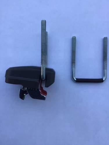

Ich habe mir zwischenzeitlich weitere Gedanken zur Befestigung der Fahrradträger gemacht.
Ich habe „Bügelschrauben“,eckig, Innenmaß 42mm gekauft und diese statt der originalen Öse eingeklipst. Da das Material minimal dünner ist, habe ich ein Stückchen Schrumpfschlauch angebracht.
Wenn ich nun Bretter entsprechend dem Vorschlag von Mitren unterlege, kann ich eine T-Nut-Schiene mittels der Bügelschrauben am Boden des T7 befestigen und darauf die eigentlichen Fahrradträger anbringen und diese problemlos seitlich verschieben, um die Fahrräder möglichst platzsparend unterzubringen.

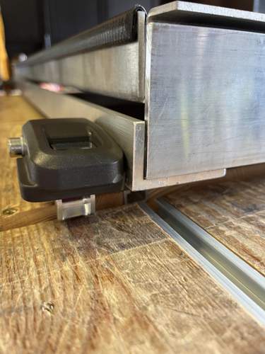

Moin,
Ich habe auch meine Lösung für die Heckauszüge gefunden. Ist simpel, wenn man die originalen Halter nutzt. Bin gespannt, ob da überhaupt ein nachrüstmarkt entsteht…
Grüße gehen raus
45966251-cf4d-4e80-891e-27c688299a24
9705eb81-c325-4ec4-971c-e20827d3ca6b
Eec215c5-30d0-4323-b208-74188bd43440

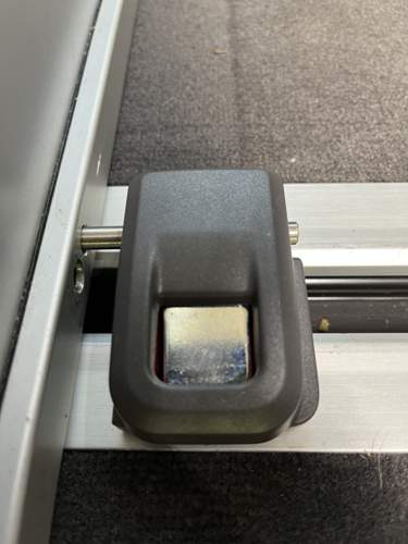

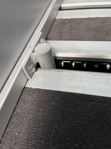

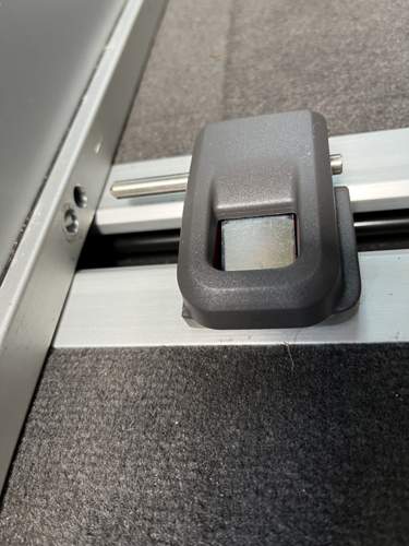

Hi
Die Beträge hier haben mir geholfen, eine Lösung für die flexible Befestigung unserer Hundebox im T7 zu finden.
Wir haben zwei Ösen mit Stiften versehen, die diagonal in den Rahmen der Hundebox geführt und danach arretiert werden. Die beiden gegenüber liegenden Punkte werden mit einer Führung in der Sitzschiene positioniert.
Hält super und lässt sich so überall auf der Sitzschiene positionieren.
Siehe die Bilder....
Gruss aus der Schweiz
Stift einführen
Fixieren
Führung

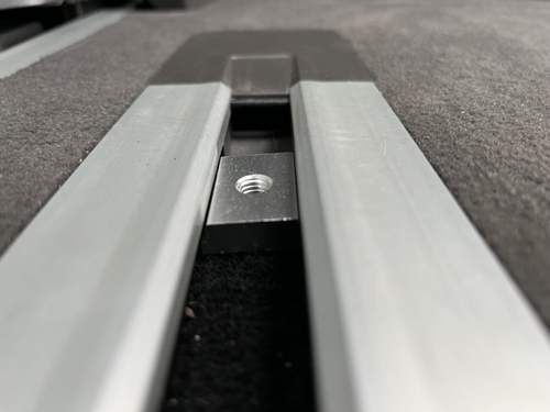

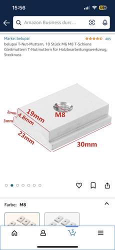

WARUM kann ich für o.a Problem nicht einfach einen "beinahe" passenden Hammerkopf Nutenstein verwenden?
am 5. März 2024 um 5:20
@Ogadogu schrieb am 4. März 2024 um 23:15:24 Uhr:
Warum keinen passenden Nutenstein verwenden, statt beinahe passend?
Sitz in der Schiene
Maße
@schmitzkatze2007 schrieb am 5. März 2024 um 06:20:55 Uhr:
Wenns einen "exakt" passenden Nutenstein gibt, is ja o.a Diskussion noch viel unnützer, oder?
Bei Thread-Erstellung hatte noch keiner den richtigen Nutenstein. Aber der größte Unterschied ist doch das die hier vorgestellten Lösungen werkzeuglos de-/montiert werden können.
Darf ich einmal fragen wie Du den Stein eingelegt hast?
Geht das schräg von oben an Ort und Stelle oder muss er von der Seite durch die ganze Schiene geschoben werden?
