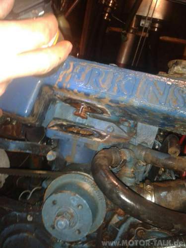

Ist nicht mein Fahr, bzw Schwimmzeug, sondern ein Segelboot mit Perkins LD 4 Zylinder Dieselmotor. Der blökert weiß aus dem Auspuff.
- wurde paar Std mit 105° "gefahren":confused:
- braucht seit dem mehr Öl :rolleyes:
- springt normal an
- hört sich nomal an
- braucht kein Wasser (getrennte Kühlung)
- kein Überdruck im Motorkühlsystem
Kennt einer diesen Motor?
Thermostat werden wir erneuern, hab die Ölabstreifringe in Verdacht.

Heute haben wir noch mal rumgebastelt. Thermostat befindet sich zwischen Wapu und dem oberen Wasserkasten, der klemmte, und war völlig vermoddert. Leider wird der Motor ohne Thermostat wieder heiß (lt Fahrenheit Temperaturanzeige Richtung roter Bereich) und qualm weiß. Ist wohl doch die Kopfdichtung durch....Ölverbrauch ist allerdings in der 1/2 Std Laufzeit nicht zu messen. Springt sofort an, und läuft im Leerlauf und Last normal.

Der Motor hat ein Zweikreissystem, Seewasser wird über eine Pumpe angesogen, durchspült einen Wärmetauscher, fließt über den Auspuffkrümmer(kühler) zum den Auspuff nach außen. Der Kühlkreislauf im Motor: Wapu spült über Rohre durch den Seewasserwärmetascher, Motor, Thermostat, zur Wapu zurück. Der Kumpel hatte gestern noch ein durchlöchertes Rohr aus dem Seewasseransaugrohr gezogen. Das wird wohl der Filter sein, der auch verschlammt und mit Seegraspflanzen teilweise verstopft war. Ist zwar ein durchsichtiger Ansaugschlauch, wo man auch vorher Wasserdurchfluß sehen konnte, die Menge reichte wohl nicht. Nach dem Reinigen, hat er normale Temperatur (82°) für ca 1 Std bei mittlerer Drehzahl gehabt, ist aber noch stark am qualmen. Kühlwasser Motorseitig mußte ein kleiner Schluck nachgefüllt werden, war noch Luft im System.
Dann bekommt der Motor demnächst ein neuen Thermostat, und Probefahrt. Mal sehen wie der Öl und Wasserverbrauch Motorseitig ist, und ob die Kopfdichtung das überlebt hat.

Es gibt auch Weißrauch durch unverbrannten Kraftstoff.
Auslöser kann zB. unkontrolliert einlaufender Diesel in den Zylindern sein. zB durch eine nachtropfende Einspritzdüse.
Der Diesel verbrennt dann nicht sondern Verdampft.
Wenn das passiert sollten die Abgase recht stark nach Diesel stinken.

Kann es evtl. sein, dass dadurch dass durch den verstopften Seewasserfilter zu wenig Kühlwasser den Seewasserkreislauf entlang kam nicht nur zu wenig Wärme vom Wärmetauscher also dem Motor abtransportiert wurde, sondern das (wenige) Wasser im Seewasserkreislauf quasi am Auspuffkrümmer / Auspuff verdampft ist und aus dem Kühlwasserauslaß statt einem Strahl heißem Wasser ganz einfach Wasserdampf über Bord gepumpt wurde...
@tommel1960 schrieb am 31. Dezember 2017 um 09:27:24 Uhr:
...na, dann ist wenigstens schon mal die Ursache klar.
Vielleicht wärs auch kein Schaden -so wie das Thermostat ausgesehen hat- mal zu versuchen wenigstens einen Teil des Schmodders aus dem Motorkreislauf raus zu bekommen. Spülen mit Frischwasser?
Der Seewasserkreislauf sollte ja nachdem der Filter (das durchlöcherte Rohr) wieder frei ist funktionieren.
