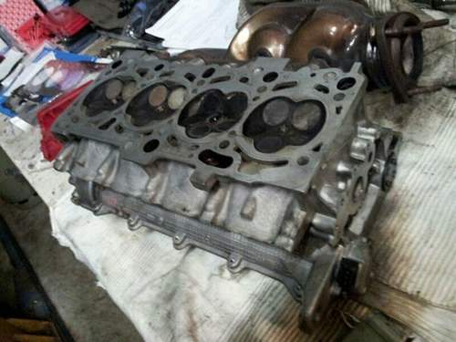

Wie sich langsam herausstellt hab ich meinen 4,2 V8 wohl schon mit einem Motordefekt gekauft.
Das Bild baut sich jetzt erst so nach und nach zusammen (großes Puzzle)
Es ist technisch soweit alles gut in Schuss, sogar die ZKD haben wir gewechselt... ohne Erfolg.
Aktueller Stand ist, das wohl ein Riss im Zylinderkopf der linken Seite ist.
Ein sehr freundlicher Motoreninstandsetzter bat mir an unter Druck mit dem Endoskop in den (ich meine zu wissen welcher betroffen ist) Zylinder, bzw. die Zylinder zu schauen.
Was ist zu empfehlen?

Wie hoch ist die Chance das der Block einen Riss hat?
Als er zerlegt war, sah alles sehr ordentlich aus in den Laufbahnen.
Da er beim Starten immer so einen mehr oder minder leichten Schlag hat(te) ist die nächste Frage: Kolbenbolzen?  Die Leistung vom Anlasser reicht ja nicht aus um den Motor mechanisch zu beschädigen, nehme ich an/hab ich lesen können...!?
Der Motor ist ein ARS und das Sorgenkind war/ist (und wird es wohl auch wieder sein) die linke Seite.
Große Frage: Schlachten oder nochmal ein Herz fassen und Hand anlegen oder ein Mittelding daraus?

Planen kostet rund 60 Euro laut einigen Preisbeispielen von Motoreninstandsetzern. Kann ich mich damit nicht auch an jeden CNC Fräser wenden der eine ordentliche Maschine hat?  Der Fräskopf muss doch in einem "rüber" gehen, richtig?
Der Vorschlag vom Motorenbauer hier um die Ecke (sehr netter Mensch) war erstmal nichts zu zerlegen und endoskopisch zu schauen ob der gleiche Zylinder betroffen ist.
Danach dann demontieren und Rissprüfung mit UV Mittel.
Was davon kann ich selbst vornehmen?
reicht ein Haarlineal für die "grade" vs "krumm" Diagnose?
Wie stehen die Chancen ob Riss oder Krumm oder gar Block betroffen?
weil Krumm wäre ja "planbar" und "riss" ist ja nicht so reparabel...

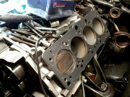

Hier ein paar Bilder für die "Schaulustigen" ;-)
Das letzte Bild ist übrigens NACH der ZKD Reperatur entstanden. *gnäh
an dem linken Kopf sieht man deutlich den "Nassen" Brennraum
gleiches an dem Bild von der linken Bank wenn man genau hinsieht.

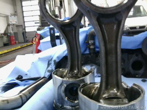

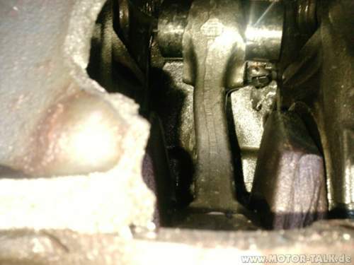

wie viel Sorgen muss ich mir denn über den Wasserschlag (rumpeln) beim Starten machen?
bisher war es ab und an so das der Anlasser ihn nicht durchdrehen konnte und ein paar Sekunden später sprang er dann an, etwas unrunder Lauf, dann alles normal nach 30 Sekunden...
Da könnte höchstens das Pleullager etwas gelitten haben. Ansonsten wüsste ich nichts.
Themenstarteram 30. Dezember 2012 um 22:35
Also nicht da auch noch HeckMeck machen mit rausholen und gucken etc?
so hinsichtlich Kolbenbolzen?
wie macht sich der bemerkbar?
die Laufbahnen sahen wie neu aus (siehe Bilder)
Kommt drauf an wie stark der Wasserschlag war. Damit ist nicht zu spaßen. Habe schon verbogene Pleulstangen in Händen gehabt, welche auf einen Wasserschlag zurück zu führen waren.
