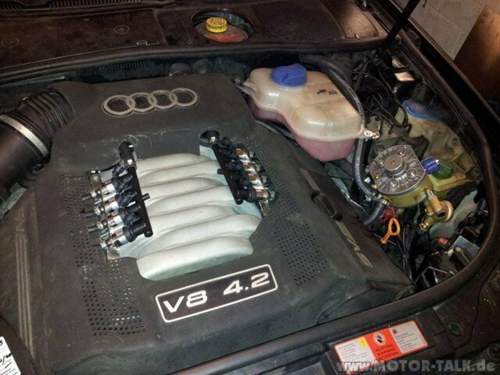

Die LPG Anlage ist auch fast fertig eingebaut...

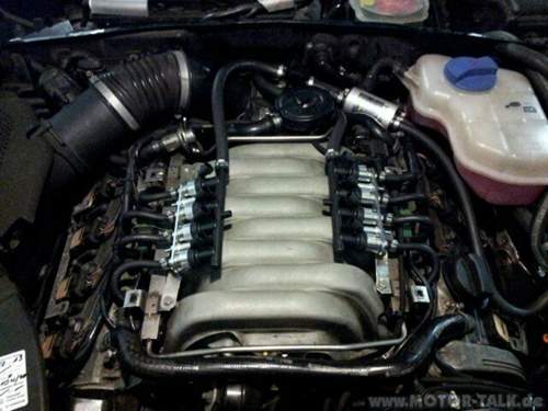

Hier ein paar Bilder für die "Schaulustigen" ;-)
Das letzte Bild ist übrigens NACH der ZKD Reperatur entstanden. *gnäh
an dem linken Kopf sieht man deutlich den "Nassen" Brennraum
gleiches an dem Bild von der linken Bank wenn man genau hinsieht.
