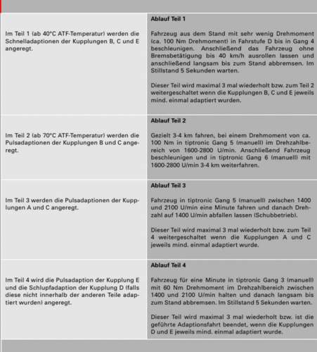

Ich war Heute beim Freundlichen und erstens konnte ich das schlagen des getriebes nicht mehr vorführen und zweitens habe ich die offizielle interne Anweisung komplett gelsen, sehr interessant, Resumee:
* Modelljahre bis 2006 betroffen
* Einmal mit neuem Öl spülen, dann ein simulationsfahrt auf die Bühne
* Öl ablaufen lassen und mit neues auffüllen (ingesamt: > € 600,-!)
* Neue Software aufspielen (Ingesamt war mein FZG 3,5 std. "Online" mit Ingolstadt)
* Adaptionsfahrt (bestimmtes Programm abfahren um das schalten zu "lernen")
* Letzendlich dauert es laut Hersteller noch 500 - 1000km bis er wieder Perfekt schaltet...
Und ich muss zugeben: Es wird bereits besser... Hoffentlich bleibt dieser Trend!

Themenstarteram 2. Februar 2009 um 21:02
Hi Sven,
wollte dir kurz mitteilen wie meiner Automatik sich "entwickelt" hat.
Die Schäge aus dem Getriebe die nach dem modifizieren aufgetreten sind, sind fast vollständig weg. Es wird wieder weich geschaltet.
Jedoch tritt bei langsame Beschleunigung und schalten von 4 -> 5 tatsächlich die gleiche Eigenschaft auf die du beschrieben hast:
* Drehzahl schiesst 400 - 600 rpm hoch (Leerlauf)
* 5. Gang wird nicht sehr sanft eingelegt
Bei etwas stärkere Beschleunigung tritt dies nicht auf. Solang die Wandler-Überbrückungs-Kupplung noch nicht Aktiv (starke Beschl.) ist natürlich sowieso nicht.
