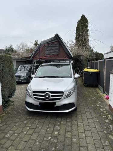

Ich bin seit 3 Jahren mit Dachzelt unterwegs, seit 2 Jahren auf einem Vito. Vorteil: der Fahrzeuginnenraum steht frei für andere Belegung zur Verfügung oder auch weitere Schlafplätze. Auf/zu geht bei Hartschalenzelten echt schnell und ist kein Hindernis für häufige Ortswechsel.
Nachteil: man kann nicht wettergeschützt im Fahrzeug nach oben, sondern muss außen auf die Leiter. Beim Aufbau muss man etwas aufpassen, dass sich Zelt/Leiter, Schiebetür und Markise nicht in die Quere kommen. Daher haben wir die Leiter immer auf der Fahrerseite, Schiebetür und Markise auf der Beifahrerseite.
Insgesamt eine super Sache, die für uns passt.

Wir nutzen unseren vito auch zum arbeiten und Campen und haben ein Eigenbau Bettgestell mit Vollauszug. Reicht für uns zwei. Die Dachzelte finde ich eine gute Lösung und auf Campingplätzen findet man alle möglichen Ausführungen. Persönlich gefallen mir die Koffer besser und Geübte sind in ca.10 Minuten fertig mit dem Aufbau.

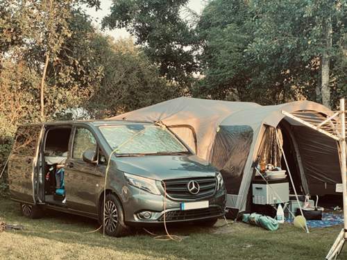

Wir sind zu 4 und nutzen seit diesem Jahr auch das Skycamp 2 auf unserer V-Klasse. Auf das Anbauzelt würde ich verzichten und mir stattdessen ein PopUp Pavillon als Vorzeit holen. Ist viel schneller aufgebaut (max 5min), deutlich gemütlicher und günstiger als das der Anbau. Wir fahren damit sehr gut und haben den perfekten Kompromiss zwischen Alltagsauto und Campingvan gefunden.
@Collin05: magst du das PopUp Pavillon verlinken oder benennen ? Ist sicherlich ein hilfreicher Hinweis, bevor zu viel Geld für das Vorzelt ausgegeben wird, das offensichtlich auch noch mehr Zeit für den Aufbau „schluckt“…

Ja klar. Wir haben uns für das Qeedo Quick HUB HEX entschieden:
https://www.qeedo.de/camping/p/quick-hub?_variant=Z3648Gibt es in zwei Größen, wobei ich bei mehr als 2 Personen zu der Größeren tendieren würde. Es gibt auch noch günstigere Modelle von anderen Herstellern. Da habe ich allerdings keine Erfahrungswerte.
Hat alles Vor- und Nachteile, wir haben die Kombi Campingmodul und Busvorzelt für 4 Personen. Vor allem der Platz im Zelt ist super, haben dann auch ne komplette Küche darin und genügend Platz, wenns regnet. Dazu ist das Auto in 5 Min. abgeschnallt und wir können losfahren.
Nur das Zelt selbst nimmt verpackt viel Raum ein, vielleicht hol ich mir noch ne Dachbox, damit ich innen mehr Platz hab. So sind wir quasi komplett voll, da passt dann nix mehr rein.

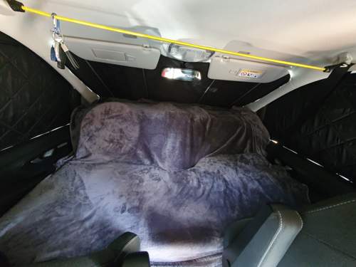

Bei mir schläft das Kind (11) vorne quer über die 2 Sitze, mit einer speziellen, sehr komfortablen Matratze (die sich zusammenklappt und bei Fahrten verstaut werden muss). Sitzlehnen, Matratze und Armaturbrett werden mit einer großen Fleecedecke bedeckt und so entsteht eine sehr kuschelige, heiß geliebte Höhle. Der Einstieg ist zwischen den Sitzen. Das Ganze ist innerhalb ein Paar Minuten auf und ab gebaut.
Unsere Matratze ist von CampSleep. Es gibt bei Fritz Berger einiges als Auswahl / Idee. Auch Bunkbeds für vorne.
Ich würde auch Second Hand schauen. Unsere Matratze ist Modellunabhängig bei allen kleinen Vans einsetzbar und lässt sich damit leicht wieder verkaufen. Kann ich nur empfehlen (aber unbedingt den Platz zum Verstauen vorsehen!).

Die "Höhle" letztes Jahr. Natürlich Weitwinkel verzerrt...

Im Übrigen kann ich die Vorhänge von Project Camper wärmsten empfehlen!
https://www.project-camper.de/.../...atten-mercedes-benz-v-klasse-vito
Alles dunkel, auch tagsüber, und deutliche Abkühlung.
