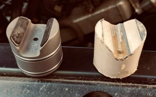

Hallo liebe Gemeinde,
Problem 1:
seit gestern habe ich das Problem, dass ich bei langsamer Fahrt und im Stand ein „Knacken“ im Lenkrad spüre.
Besonders spüren tut man es, wenn man im Stand schnell nach links und rechts lenkt.
Vorschläge&Lösungen??

Problem 1 wird sein, entweder Spurstangen oder das eps Druckstück von dem Lenkgetriebe. Musste Mal auf einer Bühne prüfen.
Mfg
Wie prüfe ich die Spurstangen und das EPS Druckstück am besten?

Bzgl. Lenkung:
Mal im Stand bei laufenden Motor über die geöffnete Seitenscheibe das Lenkrad hin und her bewegen. Das darf kein Klackern verursachen und die Räder müssen ohne Spiel mit der Lenkradbewegung die Richtung ändern. Bei Spiel: wohl ausgeschlagene Spurstangen, bei Klackern: Lenkgetriebe prüfen lassen. Da gabs mal eine Puma.

Die Bremse wurde zerlegt, gesäubert und neu eingebaut. Keine Besserung beim quietschen. Vorallem quietscht die Bremse hinten rechts beim Zustand sehr warm. Bezüglich der Lenkung werde ich es gleich mal prüfen.
hört sich an wie eine ausgeschlagene lenkgetriebe bin mir leider nicht ganz so sicher
Bei Motor an sollte nichts Klappern. Wenn die Lenkgetriebe Puma nicht durchgeführt wurde, sollte das geprüft werden.
Also Problem Klappern habe ich gelöst bekommen durch die Puma-Maßnahme mit dem EPS-Druckstück. Das Problem mit dem bremsen habe ich immernoch. Bremsen hinten komplett erneuert. Querlenker vorne erneuert. Trotzdem quietscht es immernoch und beim Bremsen bei hohen Gesxhwindigkeiten rüttelt das ganze auto.
