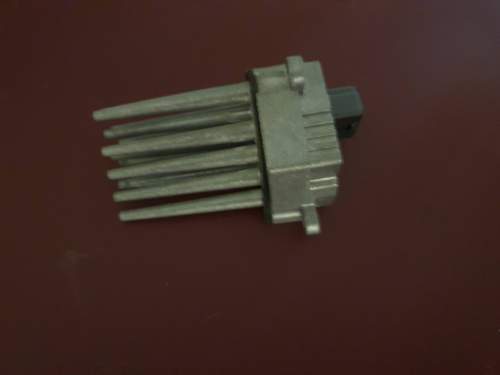

Ist beim F11 der "Igel" noch ein Thema? Hatte ich beim E39 mal, da blieb auch die Heizung kalt. Ich weiß gerade nicht, wie dieses Teil offiziell heißt. Sitzt im Luftstrom der Innenraumheizumg und misst die Temperatur bzw reguliert diese und die Gebläseleistung...
Habe das defekte Teil damals selbst getauscht und das alte liegt noch hier im Regal...
Hatte ich beim E39 auch, aber da lief das Gebläse dann gar nicht mehr.
Bei mir nun scheint es jedoch nur um den Faktor 2 bis 3 "zu langsam" zu drehen. Es sei denn ich drücke die Taste für die volle Frontscheibenbelüftung, dann fährt es wie gewohnt auf volle Leistung. Daher meine Vermutung, dass irgendein Sensor irgendeine falsche Information erhält, was die Klimaautomatik dazu bewegt mit dem Luftdurchsatz nicht hochzufahren. Dagegen spricht, dass das Gebläse auch im manuellen Betrieb alles voll hochgestellt nicht wirklich kräftig bläst.
