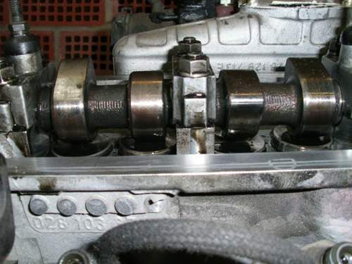

Ich habe seit letzten Sommer meinen 1,6l Turbodiesel (MKB: CY, ist ein Austauschmotor) in Revision in Eigenregie:
- Kopf runter, gereinigt
- Schaftdichtungen neu, Ventile neu eingeschliffen
- neue Glühkerzen
- neue ESD-Einsätze und auf 175bar abgedrückt
- alle Dichtungen am Kopf neu, Kühlwasserflansche neu (natürlich auch neue ZKD und Schrauben)
- Riemen & Spannrolle neu
- ESP auf ca. 1,05 eingestellt
Der Motor sprang aber auch nach ewigem Orgeln und mit Starthilfe und Versuchen mit anderer ESP-Einstellung nicht an. OK, vielleicht zuviel Luft im System? Angeschleppt bzw. ca. 2km durch die Gegend gezogen und der Motor lief, aber nur solange man auf dem Gas stand, bei ca. 2000rpm starb er ab. Als er dann heiß war, trat außerdem an verschiedenen Stellen Kühlwasser aus - Überdruck im Kühlsystem?
Verdacht auf mangelnde Kompression: Prüfgerät aus der Bucht besorgt (Ja, über die Qualität der Chinaware lässt sich vielleicht streiten, aber ich will auch keine Instandsetzungsfirma betreiben, sondern nur einen Ansatz zur Ursachenanalyse und außerdem ist das auch nicht mehr als ein Manometer mit Rückschlagventil )
Resultat: knapp 10bar auf dem 1. Zylinder, um die 20bar auf den anderen. Kaum Veränderung bei Zugabe von Öl in die Zylinder (2-3bar mehr). Nun Kopf wieder runter und folgende Entdeckungen:
- Auslassventil des 1. Zylinders hat deutlichen Abdruck auf dem Kolben hinterlassen
ebenso ein erkennbarer Abdruck am Kolben des 4. Zylinders (Nockenwelle wurde natürlich mit Lineal ausgerichtet)
- 1. Zylinder stark ölig/schmierig (unverbrannter Kraftstoff), 4. leicht, 2. und 3. normal rußgeschwärzt
- Ventile geprüft mit eingespritztem Öl: Zum Glück noch dicht. NW und Hydros ohne erkennbaren Schaden.
- Kopf geplant (war zuvor noch nicht geschehen)
Beim Wiedereinbau ist dann noch folgendes aufgefallen/ korrigiert worden:
- Evtl. waren 2 ZK-Schrauben nicht korrekt angezogen, weil die Sacklöcher stark verdreckt waren (kann aber auch beim Ausbau passiert sein); Gewinde gereinigt und Bohrungen ausgeblasen
- Beim Spannen des Riemens (NW-Rad gelöst) lässt der Absteckdorn der ESP einen Zahn Versatz zu, so dass nach dem Spannen die OT-Markierung der Kurbelwelle und die der ESP nicht mehr 100% passen. Durch entsprechende Vorspannung am ESP-Rad korrigiert.
- Obwohl die NW mit Lineal und Blattlehren(!) am ZK ausgemittelt wurde, gab es Kontakt zwischen Kolben und Ventil(en) beim Durchdrehen von Hand (NW-Rad gelöst, Lineal noch eingelegt: Lineal bewegte sich erkennbar)
NW so ausgerichtet, dass keine Berührung mehr erkennbar war.
- Beim Durchdrehen ohne ZK war sichtbar, dass 1. und 4. Kolben bei der OT-Markierung noch nicht im OT sind: Sie steigen ab Markierung noch einige mm an. Ist das normal?
- Erneute Kompressionsprüfung: 1. 14bar; 2. 21bar; 3. 24bar; 4. 20bar
Mit einem kräftigen Schuss Öl stieg die Kompression im 1. Zylinder auf 20bar
Das Einspritzsystem wurde noch nicht wieder wohlständig eingebaut und eingestellt, demnach hatte Motor bei der Prüfung auch nicht Betriebstemperatur. Die Messung erfolgte außerdem mit Anlasserdrehzahl, aber der Anlasser macht nicht den fittesten Eindruck... Wie sind da so die zu erwartende Unterschiede (kalt zu warm, Anlasser oder Anschleppen) bei den Kompressionswerten? Aber der Unterschied zum Wert ohne Öl deutet doch eindeutig auf Kolbenringverschleiß hin, oder? Der Motor ist bei mir ca. 50Tkm gelaufen, Gesamtlaufleistung unbekannt (weil ATM), aber so lange wurden die CY ja nicht gebaut - schätze also 200-300Tkm bestimmt.
Jetzt fragt sich vielleicht der ein oder andere erfahrende Schrauber: Warum hat er denn nicht auch gleich die Kolben(ringe) und Pleuellager erneuert? - Das weiß ich leider auch nicht so genau Mangelnde Erfahrung, Sparsamkeit, kein Werkzeug und schlechte Arbeitbedingungen... Ändert eigentlich auch nichts, denn es ist wie es ist.
Zu den "schlechten Arbeitsbedingungen" muss ich vielleicht noch ergänzen: Ich schraube quasi auf der Straße, d.h. ohne Grube und Dach überm Kopf. Das heißt außerdem - bevor entsprechende Vorschläge gemacht werden - ich kann den Block oder den gesamten Motor nicht ohne weiteres ausbauen; neuer ATM oder Block zum Instandsetzer sind daher zur Zeit keine Option.
Nach der lange Vorrede nun zu meinen Fragen (abgesehen von den oben bereits gestellten):
- ) Wie kann es sein, dass die Steuerzeiten und OT nicht stimmen? Ich gehe davon aus, dass bei NW in OT die Kolben nie die Ventile berühren dürfen - oder ist die geringfügige Überschneidung beabsichtigt und vielleicht deshalb die OT-Markierung nicht wirklich auf OT?
- ) Hat die geringfügige Veränderung der Steuerzeiten Einfluss auf die Kompressionsmessung? Diese misst doch den Maximaldruck, der nach mehreren Umdrehungen erreicht wird? Ok, rein rechnerisch spielt der Zeitpunkt "Einlass schließt" natürlich eine Rolle, aber merkt man den Unterschied in so einer Messung?
- ) Wie ist allgemein die Messung zu bewerten (Motor kalt, Chinaware, schwacher Anlasser)?
- ) Wie würdet ihr weiter vorgehen: Einspritzsystem usw. auch einbauen/ einstellen und versuchen, ob der Motor läuft (ggf. nochmal Kompression am warmen Motor messen oder messen lassen)? Oder schon jetzt Kehrtwende, Kopf wieder runter Kolbenringe/ Kolben und ggf. Pleuellager erneuern?
- ) Kann ich den Block im eingebauten Zustand selbst ausschleifen/ honen (Honahle aus der Bucht, Akkuschrauber)? Hat das schon mal jemand gemacht?
Ich hoffe, ich schrecke niemanden durch die ausführliche Texterei ab Jeder Rat und jede Hilfe sind sehr willkommen!
Beste Grüße,
Klaus

Damit ist ja aber auch noch nicht geklärt, warum OT an der NW (mit Lineal und Blattlehren ausgemittelt) nicht dem OT an der KW entspricht.
Das verstehe ich nicht. Wenn ich das ( mit meinem geringen Diesel-Wissen) richtig im Kopf habe, wird doch die KW auf OT gestellt, die NW mit Lineal und Fühlerlehre eingestellt und dann bei gelöstem NW-Rad und arretierter Pumpe der Zahnriemen aufgelegt. Da gibt es doch dann gar kein "nicht passen" weil das NW-Rad frei ist.
Mal was Grundsaetzliches zu deinem Motor:
1. Ohne Kompression kann er keinen Kraftstoff verbrennen.
2. OT = OT und nichts anderes.
3. Bei korrekt eingestellten Steuerzeiten liegt im OT kein Ventil auf - der Motor kann sonst nicht vernuenftig laufen.
4. Mit Messuhr meint er vielleicht so etwas hier:
http://i.ebayimg.com/images/i/201732118530-0-1/s-l1000.jpg
Solltest du dir besorgen, denn ich vermute dass deine Markierungen an der Riemenscheibe nicht stimmen und damit eben die Steuerzeiten auch nicht. Die sind bei VAG meistens nur so la-la. Es gibt zwei Moeglichkeiten: Entweder du hast die Steuerzeiten falsch eingestellt oder die Markierungen stimmen nicht. Beides laeuft auf's Gleiche hinaus: Kolben und Ventil geben sich die Hand. Besorg dir eine absolut SICHERE Methode, um OT zu ermitteln und fang dann noch mal von Vorne an.
Das mit dem Anschleppen halte ich fuer Pfusch^19 und hat mit Sicherheit einiges kaputt gemacht. Auf die Idee muss man erstmal kommen...in einem anderen Leben wurde dein Motor zum allerersten Mal zusammengebaut und gestartet. Und zwar am Fliessband im Werk. Meinste die schleppen die an!? Nein, natuerlich nicht. Der Motor muss aus eigener Kraft starten koennen - alles andere ist ein Indiz fuer einen Fehler.
Ansteigen tun die Kolben im OT nicht mehr, aber es kann der Anschein entstehen, dass sie einige Zeit dort "stehen bleiben".
Gehen die Kolben noch gleichmaessig hoch- und runter? Falls nicht - Pleuellager defekt.
Gruss
Steiny
Wie jetzt? Das verstehe ich nicht.
GENAU DAS stellt man doch durch Lösen der NoWe-Scheibe ein.
KW auf OT,
Riemen drauf und gespannt
Nockenwellenrad lösen.
Nockenwelle mit Lineal ausmitteln
NoWe Rad festziehen.
Dann MUSS zwangsläufig nach zwei Motorumdrehungen die Nockenwelle wieder genau auf Mitte stehen wenn die KW auf OT steht.
DoMi
...wird doch die KW auf OT gestellt, die NW mit Lineal und Fühlerlehre eingestellt und dann bei gelöstem NW-Rad und arretierter Pumpe der Zahnriemen aufgelegt. Da gibt es doch dann gar kein "nicht passen" weil das NW-Rad frei ist.

Ja genau, wie es im Buche steht, so habe ich es auch gemacht. ABER: Beim ersten Mal habe ich das NW-Rad noch nicht festgezogen und das Lineal noch nicht rausgenommen, sondern habe vorsichtig die KW von Hand gedreht, weil ich sehen wollte, ob es eine Berührung Kolben<>Ventile gibt und siehe da: Das Lineal hat sich plötzlich ein bisschen bewegt! Dies kann doch nur von einem Kontakt kommen, denn ohne ESD gibt es nicht mal minimalen Druck im Zylinder.
@Domi: Ich habe mich vielleicht missverständlich ausgedrückt: Mit angeschraubtem NW-Rad bewegen sich KW, NW und ESP natürlich synchron wie es sein soll. Aber wie schon im ersten Beitrag geschrieben, musste ich die NW etwas verdrehen, damit es keinen Kontakt Kolben<>Ventil mehr gab. D.h. die NW ist nicht mehr ausgemittelt in OT-Position. Daher ja auch meine Verwirrung und die etwas dämlich erscheinende Nachfrage unter a)

wenn dein absteckwerkzeug in der nockenwelle luft hat dann ist das werkzeug untauglich , das sollte schon relativ stramm rein und raus gehen
