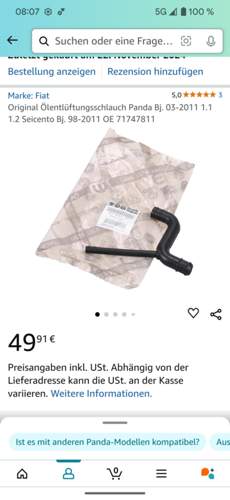

Können Sie mir ein Foto schicken, damit ich genau weiß, über welchen Teil Sie sprechen, denn ich spreche kein Deutsch, ich schreibe, es scheint, dass der Übersetzer verwendet wird
Hier der Schlauch
Dafür das du kein Deutsch sprichst..... Hut ab. Ja genau der Schlauch ist der Übeltäter.

Für diejenigen Selberschrauber, hier Kosta Quante 35.- zzgl. Versand

Ich habe diesen Originalschlauch bei Amazon bestellt, jetzt warte ich darauf, dass er ankommt, ich hoffe, er entfernt den schlechten Geruch, er ist sehr schlimm, der Benzingeruch
