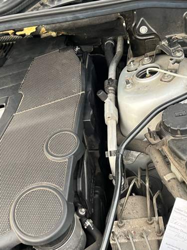

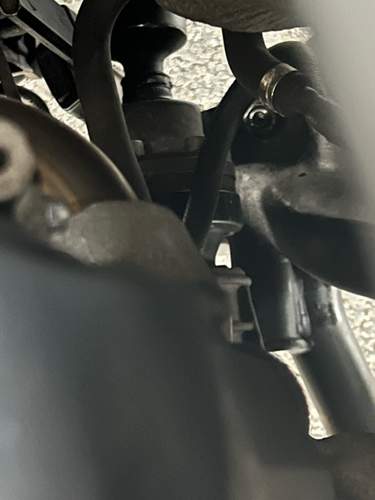

Guten, so des Rätsels Lösung war hoffentlich ein Krafstoffschlauch. Ein Marder meinte den leckeren Schlauch an zu knabbern. Morgen eird sich zeigen, ob der Marderbiss der Schaden war
@dexal schrieb am 14. September 2022 um 12:56:53 Uhr:
Kannst du bitte fotos machen welcher schlauch bei dir jetzt in verdacht steht.
Bild leider nicht möglich. Aber es war einer der beiden Kraftstoffleitungen in Fahrtrichtung links wenn Du zwischen Stirnwand und Luftfilterkasten durchsiehst, siehst Du zwei Schläuche. Meine es war der welcher am Automatikgetriebe ist
@dexal schrieb am 14. September 2022 um 14:41:24 Uhr:
Nichts verstanden :) kannst doch mal mit dem handy ungefähr drauf halten :)
Ja mache ich morgen
