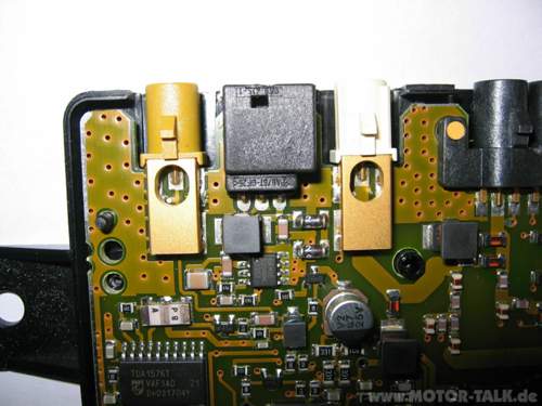

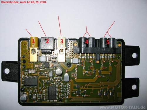

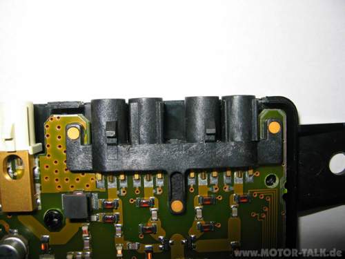

Hallo!
Ich hatte ja bei mir festgestellt, daß ich einen unwahrscheinlich schlechten Radioempfang mit der Triplexantenne und dem Diversity hatte. Obwohl offenbar alles ok schien von der Verkabelung her. Daraufhin habe ich die Diversitybox ausgebaut, die ich eigentlich austauschen wollte. Ich habe aber vorher das Ding nochmal aufgemacht (geht mit Torxschlüssel) und alle Antennenanschlüsse dort nachgelötet. Und siehe da es kamen ein paar kalte Lötstellen zu Tage, die ich nachgelötet habe. Dann die Box wieder eingebaut und eine Riesenfreude. Wo vorher 2 Sender nur sehr sehr schwach und schlecht zu empfangen waren sind es jetzt ca. 8 in einer seeeehhhr guten Qualität. Jetzt macht Radio hören wieder Spaß!!!
Also als Tipp an alle die eine Diversitybox xxx03550A verbaut haben - schaut Euch die Lötstellen an bevor ihr das Ding austauscht und Geld ausgebt.

Hallo!
Im Avant unterm Dachhimmel in Fahrtrichtung rechts neben der Dachantenne. Muß der hintere Abschluß des Dachimmels runter - ist nur geklipst. Dann mit einer Taschenlampe mal rechts reinleuchten - dann solltest Du sie schon sehen können.

Auf der Seite von harz-autel.de gibt es übrigens ein Schaltbild der Diversitybox. Ich meine jetzt wie die Antennen zusammengeschaltet sind. Ich bin sogar der Meinung, daß das ein User hier aus dem Forum ist. Ich glaube es ist Quattro C5 oder C5 Quattro.
