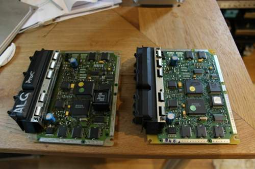

Gelöst!
Könnt ihr euch vorstellen, was das heute für eine Erlösung war? Ein Dreiviertel-Jahr nach endlosem Gesuche und Getausche.
Audi hatte den richtigen Riecher.
Ich habe ein gebrauchtes MSG für 50€ zu Audi gebracht und die haben es dann eingebaut, angelernt, Probefahrt gemacht etc.
Er läuft! Startet einwandfrei.
Noch schnell einen Ölwechsel gemacht und nun sollte es gut damit sein!
Vielen Dank für die vielen Kommentare und hilfreichen Hinweise und Ideen!
