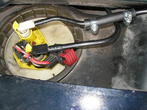

Eine Frage an alle noch aktiven 9000er Fahrer.
Seit einiger Zeit springt der Wagen nach längerer Standzeit, also auch über Nacht, nicht sofort an sondern erst nach wenigen Sekunden. Vermute mal das hier das Rückschlagventil nicht mehr komplett dicht bleibt und erst durch die Pumpe der nötige Druck aufgebaut ist.
Jetzt meine Frage an euch, wie kann man hier mit einer praktikablen Lösung weiterkommen ohne hier die Anschlüsse an der Pumpe zu demolieren. Wie wäre es z.B. mit einem zusätzlichen in die Leitung eingesetzten zusätzlichen Rückschlagventil das man leichter im Fehlerfall wieder tauschen kann.
Notfalls lasse ich das aber auch so, würde den Wagen aber gerne noch die kommenden 4 Jahre fahren.
VG rpe 9000

Probier mal das hier. Aber Vorsicht beim Rausziehen des Eckventils, das bricht gerne mal ab!

Ja das Problem mit dem Abbrechen ist mir sehr bewußt, daher würde ich am liebsten du hinten auch gar nichts anfassen.
Mein Plan war ja mit einem billigen Bezindruckprüfer erstmal testen ob hier der Druck abfällt.
Nur nicht so ängstlich, habe das auch schon erfolgreich gemacht. Du musst halt zuerst den Arrertierhaken zurück drücken, bis das Ventil frei ist und dieses dann mit leichten Drehbewegungen lösen. Kannst zum Lösen auch noch WD40 dran sprühen. Und dann das Ventil mittig anfassen und senkrecht nach oben herausziehen. Denke aber, das weisst du selber...;) Ging bei meinem ganz leicht und ohne Bruchgefahr. Wäre aber in meinem Fall egal gewesen, weil das einen Haarriss hatte und deswegen erneuert werden musste.

In welchem der Anschlüsse sitzt den jetzt das Rückschlagventil?
Im weißen
Auf der Pumpe steht "in" und "out".
Out ist die Druckleitung. Und dort ist auch das Rücklauf-Ventil verbaut.
Ein zusätzliches Ventil ist eine nette Idee, aber auch ein zusätzlicher Fehlerpunkt.
Dann doch lieber das vorhandene Ventil tauschen.
Bei genügender Vorsicht bricht auch nichts ab oder durch.
Und sollte tatsächlich mal der Plastikhaken abbrechen, kann man die Leitungen mit einem Blech gegen herausrutschen sichern.
Das Loch für eine Schraube ist schon vorhanden.

Sollte ich mich dazu durchringen, doch das Rückschlagventil auszutauschen, was wäre dann die beste Option für eine Verbindung?
Persönlich favorisiere ich ein kurzes Aluminiumrohr, das innen die beiden Kunststoffseiten verbindet. Dann hätte ich auch eine entsprechend stabile Grundlage für die Rohrschellen.
Oder doch lieber ein Stück verstärken Benzinschlauch außen auf das Kunststoffrohr?

@rpe 9000 schrieb am 5. November 2020 um 15:56:38 Uhr:
Genauso habe ich das auch gemacht, da kann man die Schlauchschellen ordentlich festknallen, und das hält seit nunmehr 4 Jahren einwandfrei dicht.
Aber mach doch erst mal die Druckprüfung laut meinem obigen Link!

@Linear Cycle schrieb am 5. November 2020 um 14:50:21 Uhr:
Scheint nicht einheitlich zu sein, denn bei meiner steht da "PRESSURE" und "RETURN".
Vielleicht zuerst mal den Benzinfilter ersetzen.
