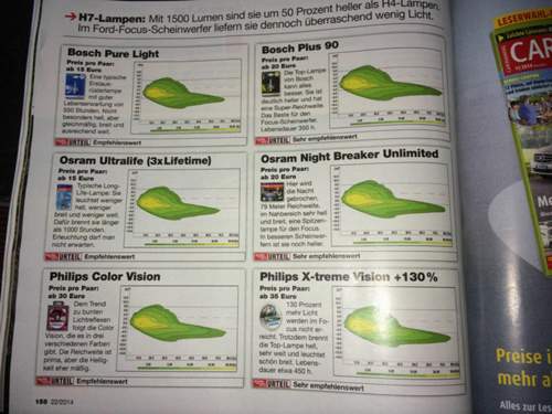

Welche Birnen sind denn drinn? Der "Osram Night Braker" soll sehr gut sein. Ich habe die MTEC, jedoch sollen die in der Dunkelheit+Regen auch nicht so besonders sein.

habe mit dem Halogenlicht des B7 auch kein Problem. Mit den Osram Nightbreaker m.M. nach
völlig in Ordnung.
