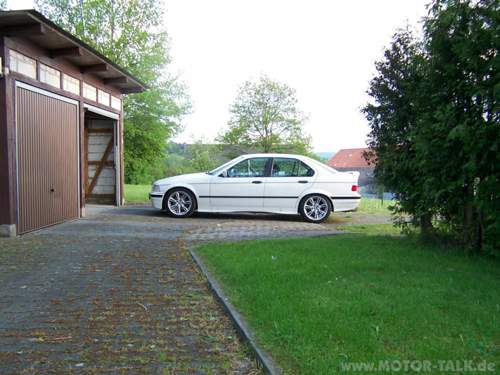

In Fachkreisen wird das Phänomen auch als "Hängearsch" bezeichnet :D Bei mir ist das mit 50/20 Weitec-Feldern auch so, s. Foto. Es stört mich nicht so stark, daß ich es ändern müßte.
Distanzscheiben habe ich auch gezwungener Weise. Das Fahrverhalten ist in Ordnung, nur eine Unwucht in einem gewissen Geschwindigkeitsbereich ist vorhanden. Es kann sein, daß ein Rad nicht ordentlich montiert wurde (Rostentfernung).

haha, Hängearsch, zu Geil der Begriff.....:D
